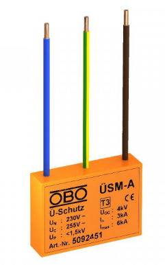

Zitat:zum zweiten macht man heutzutage einen Überspannungsschutz für sensible Geräte professioneller über entsprechende Module im Schaltschrank.Wobei der Feinschutz nicht unbedingt im Schaltschrank sein muss und auch nicht zwangsläufig ist. Da gibt's gleichermaßen gute Lösungen, die nicht im Schaltschrank sind. Wobei sich natürlich in vielen Fällen ein kombinierter Typ 2 + Typ 3 anbietet. (Pronomen: er/ihm) |

auch wenn es nicht (mehr) zur Überschrift passt, hätte ich zum Thema Feinschutz noch eine Frage, da hier angesprochen: (M)ein Elektriker baut zwar Kombiableiter mit Typ A+B ein, aber Typ C (Feinschutz) sei Sache des Kunden, also Steckdosen-Zwischenstecker. Ist die Sache mit dem Typ C im Zählerschrank (noch) nicht so weit verbreitet oder was kann der Grund sein? |
25-02-2022, 18:17
Beitrag: #33
RE: Absicherung Alarmanlage Complex sowie LAN Schrank
Diese Aussage ist unsinn. Wenn der Kunde es wünscht (und natürlich auch bezahlt) kann der Elektriker auch für jeden Stromkreis den Feinschutz in die Unterverteilung einbauen. Zumindest für relevante Stromkreise, wie EDV oder auch EMZ ist es kein Problem diesen in die UV einzubauen. Ansonsten sollte der Feinschutz möglichst dicht am Verbraucher sein, also Steckdosenleiste etc.

(25-02-2022 18:17)peteralarm schrieb: Feinschutz möglichst dicht am Verbraucher sein, also Steckdosenleiste etc. Ok danke, das meinte er dann vielleicht. Wenn man nun je Etage einen FI hat und je Raum einen Leitungsschutzschalter und im Raum bspw. 12 "wichtige" Steckdosen, muss man dann nur einen je Raum vom Typ C im Unterverteiler installieren, anstelle 12 einzelne Zwischenstecker im Raum? |

will Dein Elektriker kein Geld verdienen?
siehe link Der Typ 3 wird in der Naehe der Verbraucher und nicht in der Verteilung eingebaut. https://www.dehn.at/store/h/de-AT/H2708/...iter-typ-3 LG megagramm A.G.S GmbH Allgemeiner Gutachter Service Sicherheitstechnik Energietechnik Haustechnik Thermografie für Hamburg und Umgebung Errichter für die Systeme von Jablotron, Telenot und ABUS Zertifizierter Sachverständiger für Photovoltaikanlagen VdS Sachverständiger |

Typ 3 gibt es von Dehn auch für Verteilereinbau
https://www.zaehlerschrank24.de/dehn-ueb...polig.html Viele Fehler sind RTFM Fehler - Read The Fucking Manual Telenot, Daitem, UTC, Hikvision AxPro, Lupus, AVS www.peteralarm.de |

Gibt auch Typ 1+2+3 oder 2+3 als Kombination zum Verteilereinbau. Aber klar: Feinschutz sollte möglichst nah am Verbraucher sein, müsste auch eine Maximalentfernung geben. Also je nach Begebenheiten macht der Verteilereinbau dann Sinn oder eben auch nicht.
