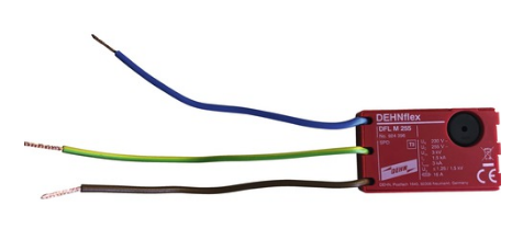

auch wenn es nicht (mehr) zur Überschrift passt, hätte ich zum Thema Feinschutz noch eine Frage, da hier angesprochen: (M)ein Elektriker baut zwar Kombiableiter mit Typ A+B ein, aber Typ C (Feinschutz) sei Sache des Kunden, also Steckdosen-Zwischenstecker.
Ist die Sache mit dem Typ C im Zählerschrank (noch) nicht so weit verbreitet oder was kann der Grund sein?
25-02-2022, 18:17
Beitrag: #33
RE: Absicherung Alarmanlage Complex sowie LAN Schrank
Diese Aussage ist unsinn. Wenn der Kunde es wünscht (und natürlich auch bezahlt) kann der Elektriker auch für jeden Stromkreis den Feinschutz in die Unterverteilung einbauen. Zumindest für relevante Stromkreise, wie EDV oder auch EMZ ist es kein Problem diesen in die UV einzubauen. Ansonsten sollte der Feinschutz möglichst dicht am Verbraucher sein, also Steckdosenleiste etc.

will Dein Elektriker kein Geld verdienen?
siehe link
Der Typ 3 wird in der Naehe der Verbraucher und nicht in der Verteilung eingebaut.
https://www.dehn.at/store/h/de-AT/H2708/...iter-typ-3
25-02-2022, 23:33
Beitrag: #36
Typ 3 gibt es von Dehn auch für Verteilereinbau
https://www.zaehlerschrank24.de/dehn-ueb...polig.html
25-02-2022, 23:59
Beitrag: #37
Gibt auch Typ 1+2+3 oder 2+3 als Kombination zum Verteilereinbau. Aber klar: Feinschutz sollte möglichst nah am Verbraucher sein, müsste auch eine Maximalentfernung geben. Also je nach Begebenheiten macht der Verteilereinbau dann Sinn oder eben auch nicht.
