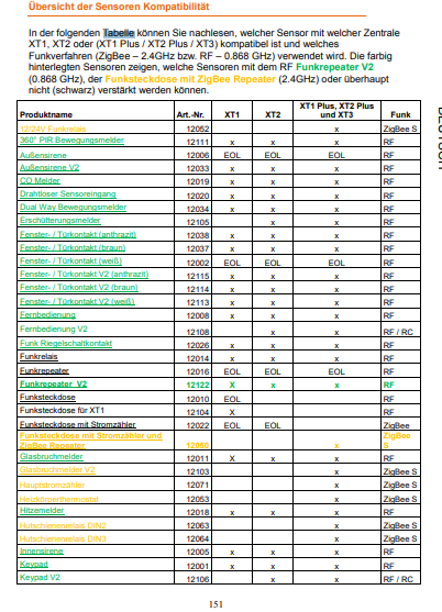

Die Lupus hat eine Störungserkennung. Ob diese brauchbar ist kann ich nicht beurteilen. Ich vermute die funktioniert so: Wenn der Kanal länger als Zeitspanne X "belegt" ist, geht die Anlage von einer Störung aus und sendet eine Nachricht. Aber nur eine Vermutung. Man kann jedenfalls eine Zeitspanne einstellen. Aber auf jedenfall hat der Bösewicht dann Zeitspanne X als Zeit gewonnen.
Zigbee bei Lupus läuft auf 2.4GHZ , die RF bei den 868Mhz. Wie gesagt, die meisten Lupus Alarm Sensoren laufen auf der 868 nicht auf der 2.4GHz.
Eine Übersicht aus dem Handbuch habe ich angehängt.
EDIT:
die übersicht ist nicht komplett, schaue einfach mal ins Handbuch Seite 151, sind mehrere seiten.

Man sollte die Begrifflichkeiten verstehen lernen.
Das Alarmmangement passiert bei all diesen Anlagentypen entweder auf 868 oder 433.
Das Zigbeegedöns steuert das Smarthomegeraffel. Nix anderes.
Genauso ist es auch im Handbuch beschrieben und so funktioniert die Anlage auch.

das stimmt nicht ganz, z.B. der Bewgungsmelder mit Kamera (was ja auch ein Gefahrenmelder ist) läuft bei Lupus auch auf Zigbee, ebenso die Mini Innensirene und der Glasbruchmelder V2. Die "normalen" Bewegungsmelder, Keypad, Türkontakte, Außensirene .. laufen allerdings alle über 868.

Als Zusatz zu olifHHs Beitrag:
Der Wassermelder V1 läuft auch über 868. Der Wassermelder V2 allerdings via Zigbee.
