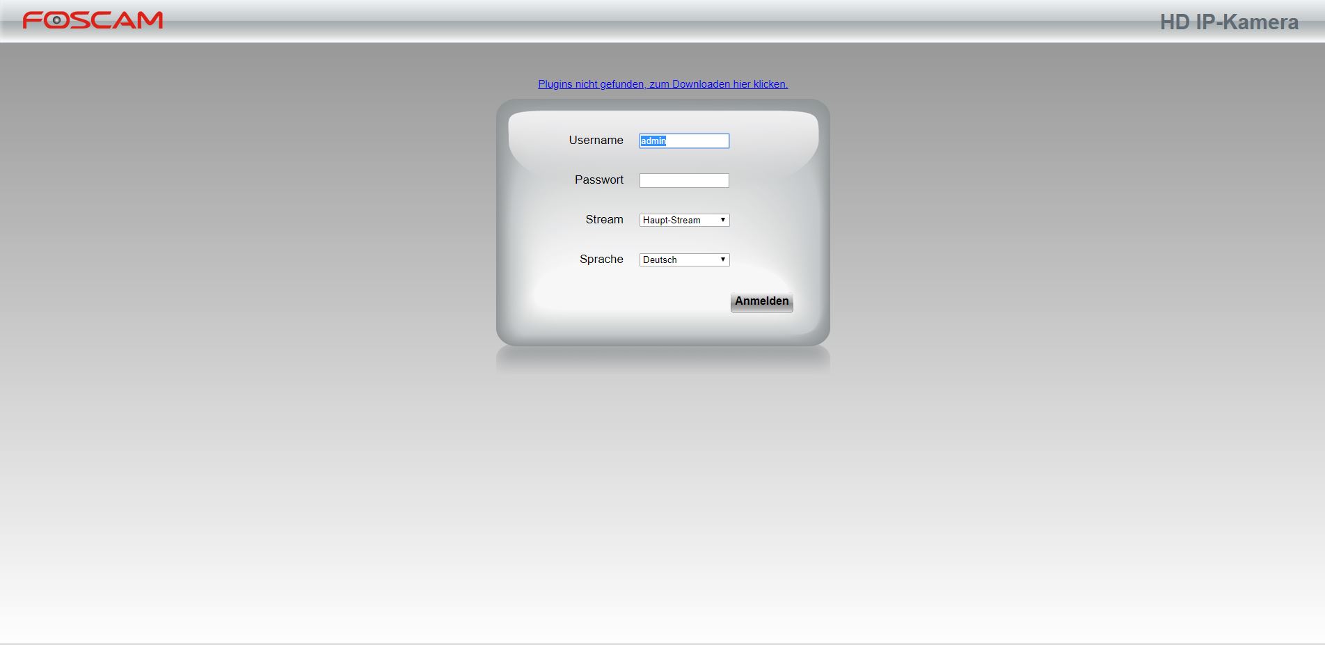

[align=center]Hallo Ihr da draußen,
ich habe neulich eine Foscam 9831W bekommen. Diese habe ich gleich an meine Fritzbox angeschlossen und wollte sie dann via PC auch einrichten. Allerdings bin ich nur bis zum Anmeldebildschirm gekommen. Da lässt mich die Cam nicht auf sich zugreifen. Da hab ich kurzerhand mir die App auf das Handy gezogen und da funktioniere dies alles wunderbar. Auf dem PC in der Anmeldemaske steht oben, Plugin nicht gefunden, zum Downloaden hier klicken. Hab ich bereits mehrfach getan und das kleine Programm auch installiert. Allerdings ohne Erfolg. Ich kann mich weiterhin nicht auf die Benutzeroberfläche einwählen. Ich habe auch via Hard Reset die Cam zurück gesetzt. Also kann da auch kein Passwort vorhanden sein. Nachdem ich mich da mal bisschen belesen habe, hab ich heraus gefunden, das es am Browser liegen soll. Die ganzen neuen Browser haben irgend ein bestimmtes Plugin nicht und daher geht das alles nicht, wie es soll. Allerdings hab ich nicht heraus gefunden ob es eine Lösung für dieses Problem gibt. Vielleicht kann mir ja von Euch einer weiter helfen???

ich finde diese Plugins auch nicht. Wenn man aber die fehlenden Plugins nachinstalliert, funktionieren auch Browser wie: Firefox, usw.
Ich habe erstmal den " Internet Explorer 11" installiert. Damit funktioniert es auch.

Das Problem hatten wir schon mal.
Ursache ist das Firefox wie auch Chrom die Schnittstelle (npapi) für das Plugin nicht mehr unterstützt
in den aktuellen Versionen. Die wurde irgendwann abgekündigt.
F**cam hat hier soweit ich weis nicht nachgebessert was FF und Chrome angeht.
Der IE11 funktioniert noch bei mir wie offi schon sagte. Wie es mit Edge aussieht weis ich jetzt nicht.
Sofern kein IE11 mehr geht, kann man als Workaround nur noch eine alte Version wie Chromium installieren die die
NPAPI noch kann.

Auch ich hatte das Problem. Komischerweise funktioniert es mit Firefox ESR.
Vielleicht hilft es.
