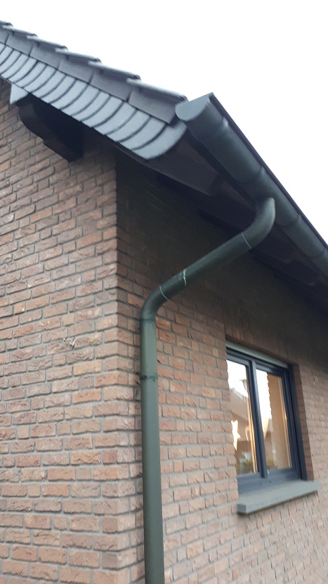

Mein Projekt:
Ich möchte gerne meinen Hauseingang (Bild an der Wand entlang) überwachen.
Must-Have:
- möglichst unauffällige kleine Kamera, Farbe NICHT weiss
- gutes Bild auch in der Nacht, kein High End aber solide Technik
- Überwachungsdistanz: Länge 15m, Breite 4m
- Bewegungserkennung für Menschen (Katzen sollen nicht aufgenommen werden)
- Option zum Nachrüsten eines Rekorders für eine evtl. 24/7 Aufnahme
- Zugriff über App, und Webbowser (Flüssig funktionierende Software)
Ich habe mir eine Kamera vorgestellt, welche dann auch nur eine Seite des Hauses "beobachtet". Der Anschluss erfolgt unter dem Vordach.
Technische Voraussetzungen: LAN-Kabel ist bereits verlegt und wird mittels Repeater gespeist. Es sollte also eine PoE Kamera sein.
Bis zum jetzigen Zeitpunkt ist die Firma HIKVISION mein Favorit, bin aber generell auch offen für andere Hersteller. Das Angebot alleine von HIKVISION ist ja derart groß, das ich überhaupt keinen Überblick mehr habe und auch ohne Euch nicht mehr bekommen werde. :-)
Zum besseren Verständnis habe ich hier mal ein Bilder von der Aufhängesituation angehängt.
Eine weitere Frage nebenher: Gibt es auch die Möglichkeit, das Bild bei Bewegungserkennung automatisch auf den Fernseher zu bekommen?
Ich hoffe Ihr könnt mir an dieser Stelle helfen! Danke im Voraus...
Beste Grüße
Amexgold

Hallo, was bedeutet denn möglichst unauffällig? Sind die normalen Größen (Domes oder Turrets) OK oder willst du eine versteckte Überwachung realisieren?
Auch ist eine Angabe des Budgets wichtig.
Ansonsten sind alle deine Wünsche problemlos realisierbar. Lediglich deine TV Aufschaltung ist nicht so einfach umsetzbar.

Ein Turret Kamera wäre schon okay für mich. Ich wollte da nur keine Kamerakanone in weiss haben, welche jedem direkt ins Auge springt.Tongue
Mein Budget liegt bei 200-300 Euro für eine Kamera.
Das Modell Hikvision DS-2CD2345FWD-I(2.8mm)(Black) gefällt mir optisch sehr gut, nur ob das genau das Richtige für meine Bedürfnisse ist, kann ich nicht beurteilen. Dazu wäre mir Deine/Eure Einschätzung wichtig.

15 m lang, 4m breit. Das wird ein Spass mit 2,8mm. Viel zu Viel Wandflächen, daraus resultierende Reflexionen, schlechte Erkennbarkeit im Nachtmodus und in der hinteren Distanz. Naja, mach deine Erfahrungen und schimpfe nicht wieder aufs Material. Die Arlos sind schon klasse Teile, wenn man deren Einsatzbereich sieht und eben nicht über 5m Nachtsicht (bis 7m gehts gut, danach nicht mehr) und mind. Pro 2 oder Pro 3 nimmt. Auch die Alarmierung kann alles, wenn man es richtig programmiert. Nun denn.

Am besten nimmst du eine Kamera mit Motorzoom (oder auch Variofokal lens). Hier kannst im Nachhinein den Bildausschnitt induviduell anpassen. Gerade bei deinem schmalen und langen Zuweg braucht man eine deutlich größere Brennweite als 2.8mm.
Teilweise kann man aber auch eine fehlende Telelinse mit einer höheren Auflösung (8Mp also 4K) kompensieren. Denn durch die höhere Anzahl an Pixeln sind inder Ferne für das digitale Zoomen mehr details vorhanden. Ein möglicher Vorteil dieser Lösung (eher weitwinkel aber hohe Auflösung) ist, dass du sowohl Nah als auch Fern Bereich abdecken kannst.

Mein Linsen Kalkulationstool hat 16 mm berechnet. Obwohl ich das auch für ein wenig übertrieben halte, würde ich unter 8 mm gar nicht erst anfangen.
Hier ist aber nochmal wichtig zu beachten: Ein Forum kann niemals verlässliche Angaben nur anhand von zwei Längenangaben machen.
Hier musst du also entweder einfach Mal ausprobieren, welche Brennweite für dich passend ist oder einfach eine Kamera mit MOTORZOOM kaufen.
Die paar Euros mehr würde ich an deiner Stelle auf jeden Fall investieren. Du ersparst dir hierdurch viel Ärger und Frustration.
Durch die variable Brennweite kannst du dann nach der Montage bequem am PC die Brennweite zwischen 2,8 und 12mm Einstellen.

da wirst auch nichts finden, denn die Turrets gibts meines Wissens nicht mit Motorzoom. Zumindest habe ich noch keine gefunden oder verkauft.
Motorzoom und die gewünschten Acusense Funktionen bekommst du bei Bullet oder Dome Kameras. hier wirst du eine Entscheidung treffen müssen.
Zu den Color Vu Kams ist zu beachten, dass im Nachtmodus zwei Weisslicht LEDs durchgängig brennen. Das muss man akzeptieren.

Das ist tatsächlich ein Problem. Die einzige Turret mit Motorzoom und Acusense ist die Hikvision DS-2CD2H46G2-IZS(2.8-12mm) 4MP AcuSense EXIR Motorized Varifocal Turret Kamera. Gibt es auch mit 2 oder 8 MP. Leider liegt sie mit deutlich über 300€ außerhalb deines Budgets.

Das ist aber auch eine Dome, wenn auch eine etwas andere Bauform. Diese eliminiert die Reflexionen der normalen Domes, ist aber keine Turret. Cool
Diese Kamera kommt aber ohne weiteres in die nähere Wahl, denn auch ein Brennweitenrechner kommt hier nicht zum Tragen, da wir das Objekt nicht kennen.
Daher ist diese Kam eine recht gute Wahl, wenn auch evtl. ausserhalb des Budgets.
Rechnet man aber Aufwand, Montage und ev. Rücksendeorgien zusammen, könnte das unterm Strich die schnellere und im Endeffekt kostengünstigere Variante darstellen.
Mal drüber nachdenken. Die Kam bringt dem TE auf alle Fälle Vorteile.
