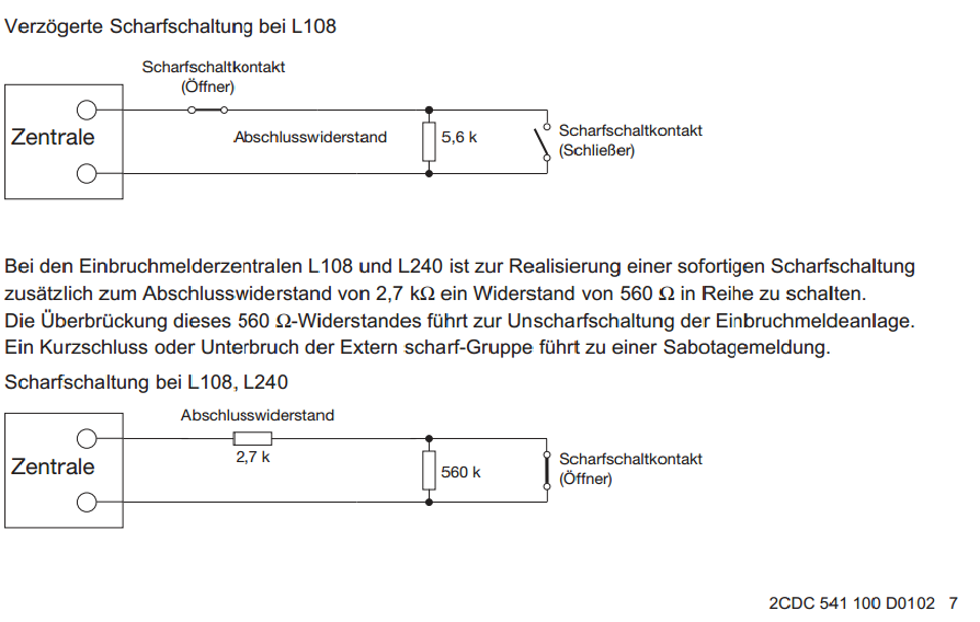

Ich habe mal eine Frage.
Es geht um die Scharfschaltung meiner ABB L804/S Anlage.
Diese war kaputt und ich habe genau dasselbe Modell nochmals erworben.
Alles geht soweit, nur ich habe wohl beim Wechsel, die Scharfschaltung zerstört, bzw. der Widerstand 2k7 ist durchgebrochen, was aber kein Ding ist, weil ich noch ein paar davon habe.
Nun weiß ich nicht mehr wie ich diesen mit dem 560ohm und dem Schlüsselschalter zusammenschließen muss.
Abbildung siehe Anhang.
Ich habe wollte sofortige Scharfschaltung, also 2. Variante.
Ich habe aber irgendwie nur ein Kabel was von der SSE mi den beiden Widerständen verbunden werden kann.
Ich bräuchte das so ganz simpel einmal gesagt bekommen!

Tschuldige, aber besser als auf der Zeichnung von dir kann man es nicht erklären.
