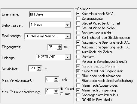

Ich nehme an, du hast es wie auf dem angehängten Bild konfiguriert. Folgende Ideen hätte ich dazu:
- Was passiert, wenn Du die Eingangszeit der Linie (und allenfalls des Bereichs) leer lässt bzw. auf 0 stellst? Sollte eigentlich keinen Unterschied machen, aber allenfalls ist da ja etwas buggy und Eingangszeiten verhalten sich unter gewissen Bedingungen unterschiedlich, je nachdem ob sie Global, auf Bereich oder auf Linie gesetzt sind.
- Was passiert, wenn Du die ausgegraute Option "Aufsch. verzög. (Voralarm)" deaktivierst? Eventuell ist ja da irgendwas buggy und sorgt für komisches Verhalten der Anlage. Allenfalls musst du dazu den Reaktionstyp schnell ändern damit die ausgegraute Checkbox anklickbar wird, dann die Option deaktivieren und den Reaktionstyp wieder auf "3 interne mit Verzög." stellen.
Ich hab mir extra angewöhnt, immer darauf zu achten, dass alle ausgegrauten Checkboxen deaktiviert (= nicht angewählt) sind. Man verhindert so Probleme, falls das Programmier-GUI fehlerhaft ist oder wenn man (z.B. über die Listenansicht) den Reaktionstyp ändert und eine Checkbox dadurch plötzlich eine andere Funktion bekommt. Das Programmier-GUI finde ich diesbezüglich sehr suboptimal, da dieselben Checkboxen (und andere Felder) unterschiedliche Namen/Optionen bekommen, je nachdem welcher Reaktionstyp gewählt ist. Besser wäre es, für jede Option eine eigene Checkbox/Feld zu haben, welche dann je nach Reaktionstyp komplett ein-/ausgeblendet wird. Die Linien-Listenansicht wird dafür natürlich um viele Spalten reicher.
