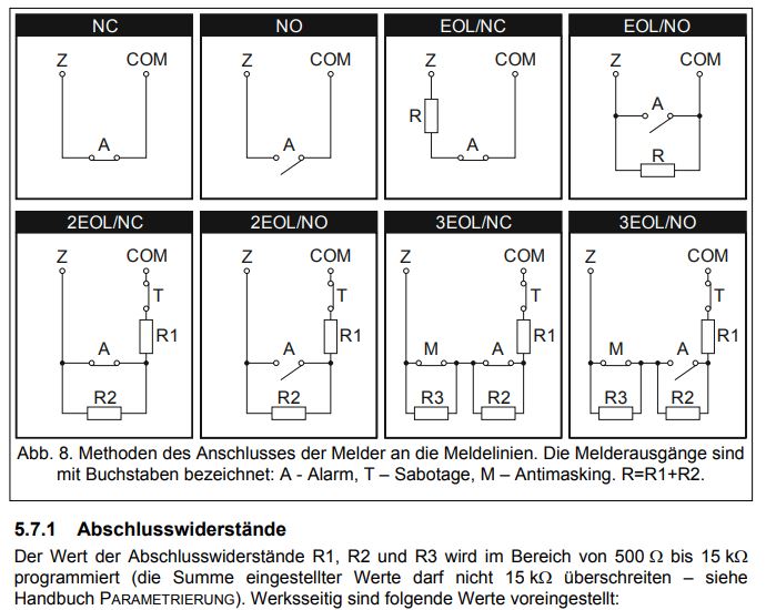

Sagt mal, mujss ich eigenbtlich ein Widerstand verwenden`(muss ich das dann der Satel sagen) oder kann ich ganz einfach nur die Schließerkontakte meines Fensters verwenden?
16-09-2019, 19:57
Beitrag: #54
RE: DIY EFH , was benötige ich?
Du kannst Linientyp NO (Normally Open) oder NC (Normally Closed) über DLOADX konfigurieren, dann müssen und dürfen auch keine Widerstände in die Linie eingebaut werden.
Wenn dir aber dein "Handwerker" während des Toilettengangs den Kontakt vom Gästeklofenster brückt oder unterbricht (je nachdem ob NC oder NO), wirst du das u.U. erst erfahren, wenn die Bude schon ausgeräumt ist. Wink
Bei widerstandsüberwachten Linien (Standard ist 1,1 kOhm, kann man aber auch umstellen) EOL (oder 2EOL) wird das Brücken bzw. Kurzschließen (je nach NC oder NO) als Sabotage erkannt und gemeldet.
17-09-2019, 16:07
Beitrag: #55
Also würdest du raten DEOL zu verwenden? 1,1kOhm Widerstand brauche ich?
18-09-2019, 08:23
Beitrag: #56
Nein, DEOL kenne ich nicht. Wenn dann 2EOL, was aber auch nur Sinn macht, wenn dein Melder einen Sabo-Kontakt hat. Ansonsten EOL. 1,1kOhm ja, wenn der Defaultwert nicht geändert wird. Ein Satz Widerstände ist normalerweise bei der Lieferung der Zentrale dabei.
Im Errichterhandbuch der Zentrale findest du Details dazu:
18-09-2019, 21:10
Beitrag: #57
entweder 2,2 Kiloohm bei EOL, oder 2x 1,1 Kiloohm bei 2EOL (oder DEOL)
das sind bei allen Satel-Zentralen die Standardwiderstände, die sich je nach Zentrale oder Modul ändern lassen, standardmäßig sind es aber die genannten. Beide Widerstandstypen sind in ausreichender Zahl für Vollbelegung bei der Zentrale und den Erweiterungsmodulen dabei.

Ups, ja stimmt. Da ich nur 2EOL nutze hatte ich nicht mehr dran gedacht, dass es bei EOL 2,2 kOhm sind.
