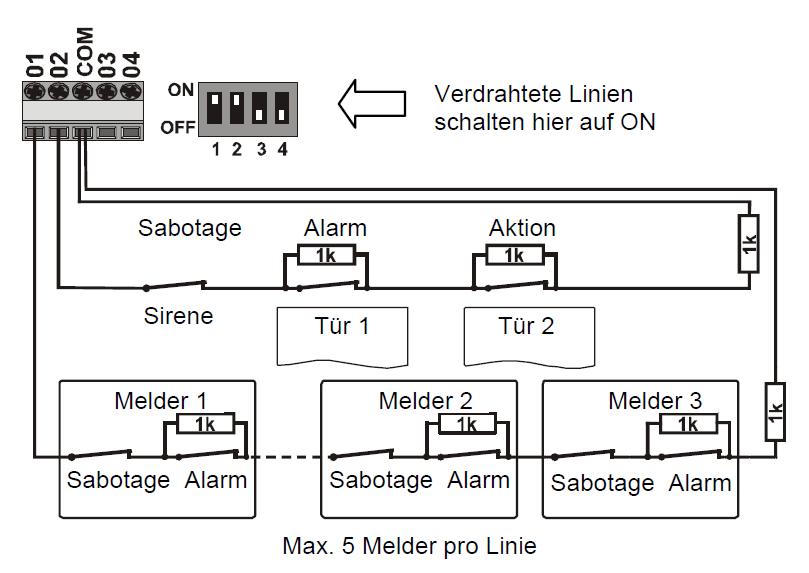

ich möchte an eine neue OASIS vorhandene und noch gute Aritech Bewegungsmelder EV 125 NF-A2P Bj 1996 anbinden.
Leider komme ich mit meinen Ruhe/Abschlußwiderstand nicht zurecht.
Ich habe 9kOhm gemessen und würde aber nur 1kOhm brauchen.
kann mir jemand helfen?

Hab mal in den Unterlagen gewühlt und dieses Anschlussschema gefunden.
Dazu in den Daten den Hinweis, das der Melder einen "normalen" NC Kontakt hat.
Das bedeutet du kannst ihn, wie in der Anleitung zu sehen, anschließen.
Achte darauf, das der 1 kOhm Widerstand, der liegt bei der Zentrale dabei, auch tatsächlich direkt im Melder über dem Alarmkontakt eingebaut ist. Den Sabotagekontakt schaltest du wiederum in Reihe dazu.
So kannst du mehrere Melder ( max. 5 Stk) in einer Line verarbeiten. In den letzen Melder baust du dann noch den Abschlusswiederstand ein.
Dann läuft das so wie du möchtest.
