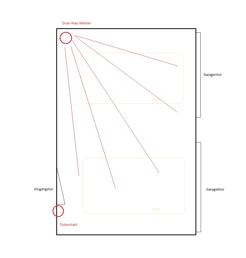

Ich habe seit neustem nur ein Problem mit einem Aufbau eines Bewegungsmelders in einer Garage.
Hier hatte ich zuerst einen normalen PIR. Der lief bis vor ein paar Wochen super, nie Probleme, keine Fehlalarme. Dann an einem sehr heissen Tag, löste der Melder zweimal ohne "ersichtlichen" Grund aus (einmal abends 18:00, einmal nachts kurz vor 3:00).
Gut, dachte ich, Fehlplanung... Neuen Dual-Way bestellt und gegen den PIR getauscht.
Nun, heute Nacht um kurz vor 3:00, AUFSTEHEN! Bewegung Garage!
Im Anhang habe ich eine Zeichnung, um die Rahmenbedingungen zu zeigen.
Die Garage hat keine Bewohner (nicht mal ne Spinne), kein Fenster, Tore aus Stahl.
Heute Nacht war es weder windig noch heiss. Empfang optimal, 8.
Die Autos wurden seit Tagen nicht bewegt und hatten Umgebungstemp., was auch die Wärmebildkamera bestätigt.
Einzigst ist, das ein Fahrzeug auch über scharfe Alarmanlage verfügt, das Auto hängt auch ständig an einem Erhaltungsgerät für die Bat. Aber bei meinem ersten Fehlalarm mit dem PIR war die AA des Autos definitiv nicht scharf.
Habe auch mal die Zone vorher PIR 17 auf jetzt 23 Dual geändert. Der Melder hängt auf ca. 1,80m Höhe.
Kann mir hier jemand helfen? Was mache ich falsch? Und warum nun schon zum 2. Mal nachts um kurz vor 3?

aus der Entfernung ist es immer "blöd" jetzt zu helfen. Mit der Alarmanlage an einem Kfz sollte der Dual BWM keinerlei Alarm auslösen.
Ggf. hilft es den BWM etwas weiter nach "unten" schauen zu lassen, ... dafür aber die Schraube bitte lösen, nicht einfach so per Hand bewegen.
Ein An- und Ablernen des Melders und den vollständigen Neustart der Zentrale (inkl. Backup Batterie ausschalten) würde ich noch empfehlen.
Falls dann immer noch Meldungen kommen, ... Melder austauschen!
