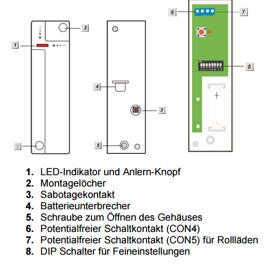

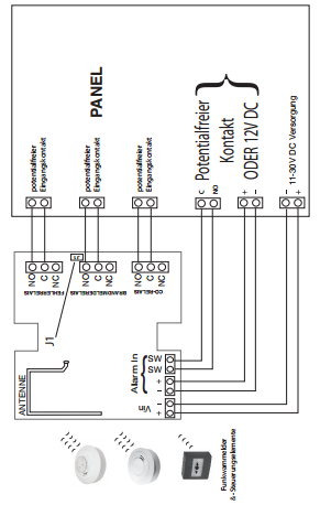

Ich habe mir Rauchmelder von Ei Electronic angeschafft und diese erfolgreich vernetzt. Über das Ei Kopplungsmodul möchte ich den Rauch/Feueralarm nun in die XT-1 bekommen via drahtlosem Sensoreingang.
Leider scheitere ich daran, dass ich den potentialfreien Ausgang des ei Kopplungsmoduls mit dem potentialfreien Eingang des Lupusec sensoreingangs zusammenbekommen. Ich bin ein typischer Fall von "ich weiß alles über Computer und Smartphones aber nichts über Elektrik" Wink
Anbei das Schaltbild, ich hätte gedacht einfach den C und NC Ausgang des Kopplungsmoduls mit dem drahtlosen Sensoreingang koppeln. Klappt leider nicht. Hat jemand eine Idee oder das schonmal gemacht?
