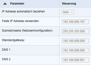

Genau so ist es - Dein Errichter stellt via TwinLoad Software im Wählgerät unter dem Reiter ADSL bei IP Adresse automatisch beziehen "aktiv" ein und den Rest macht der Daitem Server. Wir haben so an die 50 Kunden mit der App am laufen - bei allen ist es so eingestellt und bei keinem gibt es irgendwelche Probleme.
(29-05-2016 13:05)smith007 schrieb:  In der D22 muesste dann folgendes eingetragen werden.
IP: 192.168.178.201
Subnet:255.255.255.0
Gateway: 192.168.178.1
DNS:192.168.178.1
Mach das besser nicht - wenn's funktionieren soll, muss es so aussehen:
