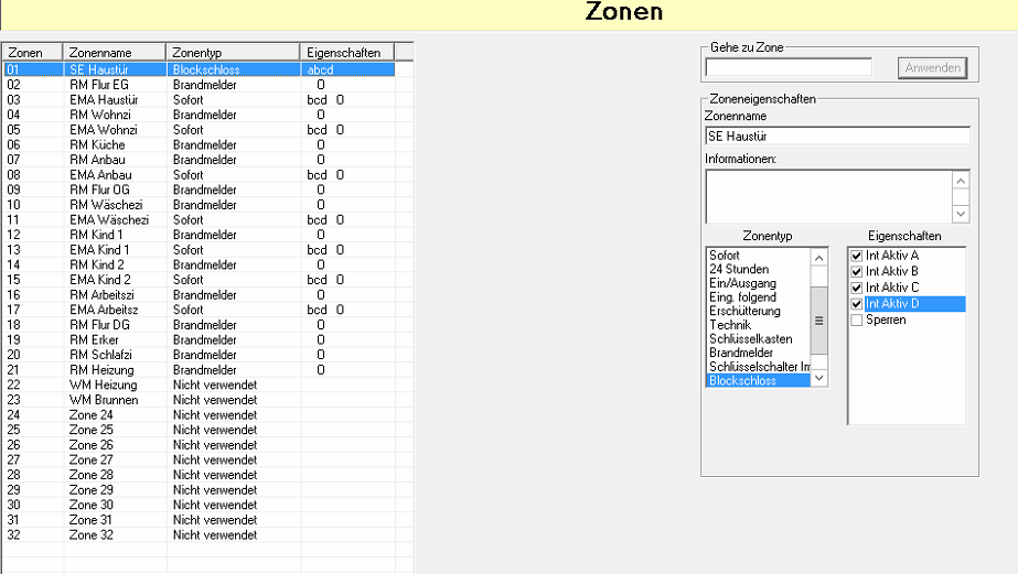

Ich bin im Besitz einer Terxon MX mit 4 Bedienteilen und zwei Drahterweiterungen. Angeschlossen habe ich Rauchmelder, Magnetkontakte und Glasbruchsensoren. (Getrennt in Einbruch und Feuer)
Scharfschaltung geschieht über ein Codetastenfeld welches als Blockschloss betrieben wird.
Dieses Tastenfeld kann auch mittels einer LED anzeigen ob scharf oder unscharf geschaltet ist.

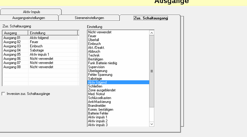

Mich nervt diese Ausgangsverzögerung (10 Sekunden warten bis scharfgeschaltet ist) Nun habe ich schon probiert, einfach alles auf Bereich B C und D zu legen, weill dort ja eine sofortige Scharfschaltung ohne Ausgangsverzögerung möglich ist. Allerdings habe ich nun nicht mehr die LED die mir scharf anzeigt. (Die LED ist an einem zusätzlichen Ausgang angeschlossen)
Hat irgendjemand eine Idee wie ich trotzdem die LED dazu bekomme mir scharf (rot) oder unscharf (grün) anzuzeigen bzw. diese Ausgangsverzögerung rauszuschmeißen?
Mal abgesehsn davon, dass die Einstellungen der zusätzlichen Ausgänge entweder nicht gut oder gar nicht beschrieben sind oder ich zu blöd bin, diese in der Anleitung zu finden

bevor ich in die Tasten haue - ist die MX partitioniert ? Gruß. Manfred
25-05-2016, 20:46
RE: Ausgangsverzögerung
Mit der Software kenne ich mich zu wenig aus aber du solltest deinen zusätzlichen Ausgang mit Code 171 umprogrammieren, sodaß er auch bei B,C und D aktiv wird und die LED einschaltet.
Gleiches mit Code 173 für die LED zur Deaktivierung.
