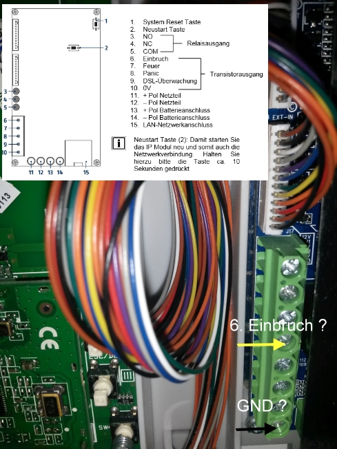

ich habe die Sirene nun erhalten ( AS-362 Monacor ) . Das Bild aus der ABUS Anleitung zeigt es etwas anders als in Original. Hab ich das mit 6. Einbruch Transistorausgang richtig verstanden ? GND ? ganz unten ? Die Sirene macht beim Einschalten ein kleines Geräusch aber nichts bei "Einbruch" Ich schätze GND ist eigentlich auf der 12 ? oder 14 ? Ich frage lieber erstmal nach. Im Menü ist der Relaisausgang eingestellt ( Einbruch ) Danke |
