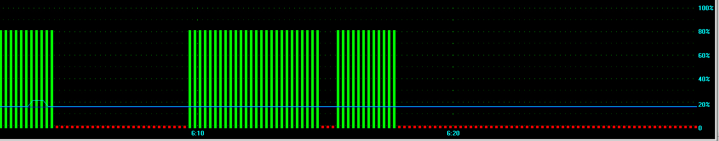

Bei meinen Funkmeldern ist die Verbindungsqualität meist bei 90%. Allerdings fällt der Signalpegel häufig für längere Zeit auf Null. Auch sind keine roten Peaks erkennbar. Ich habe einen Screenshot angehängt. So sieht es fast bei allen Meldern aus.
Ist das normal? Im Ereignisspeicher wird permanent eine Störung der Funkverbindung protokolliert, die dann wieder OK ist. |

nein, das ist natürlich nicht normal, das sind Funkabbrüche und da muss die Ursache gefunden werden

Es scheint auch keine Störung vorzuliegen. Hellblaue Linie dauerhaft bei 20% und darunter. Es können ja nicht fast alle Funkmelder defekt sein.
Sonst noch eine Idee warum dies auftreten kann? Der einzige Sonderfall hier: es sind zwei ACU120 mit selber aktueller Firmware verbaut. Mehr gibt es ja nicht einzustellen..... |

Falls jemand das selbe Problem mal hat:
Es hat sich gelöst, nachdem ich den ACU120 eine andere Adresse gegeben habe. Obwohl die alte auch frei war. Danach waren die Unterbrechungen tatsächlich komplett weg. |
