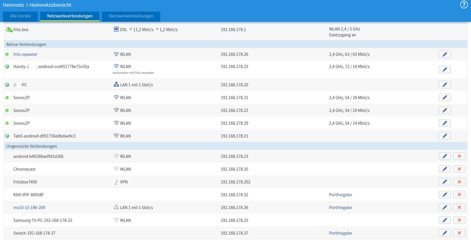

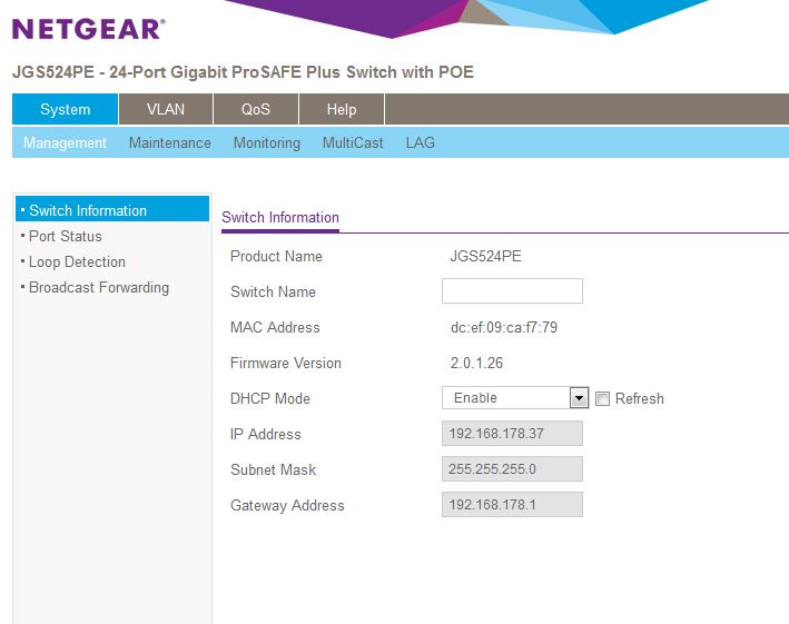

die Einstellung "DHCP Mode Selection" im Netgear-Switch muss auf "enable" stehen, dann zieht sich der Switch eine IP-Adresse von der Fritzbox (sofern denn in dieser der Modus "DHCP-Server" aktiv ist). Wenn der Switch keine IP-Adresse zugewiesen bekommt, geht er nach einiger Zeit ('Timeout') davon aus, dass es keinen DHCP-Server im Netzwerk gibt und gibt sich selbst die Adresse 192.168.0.239. Kannst du den Switch über diese IP pingen, wenn er nicht mehr in der Fritzbox-Übersicht auftaucht? Sofern sich alle Netzwerkgeräte in der gleichen IP-Range (die Range der Fritzbox) befinden, sollten sie auch alle in der Netzwerkübersicht der Fritzbox aufgeführt werden. Alternativ kannst du ja mal einen anderen freien IP-Scanner drüberlaufen lassen, dann hast du unabhängig von der Fritzbox eine 'neutrale' Liste aller aktuell angeschlossenen Geräte. Ausnahmen gibt es bei einigen Switchen, die aus Energiespargründen sogar portweise in eine Art Sleep-Mode verfallen können, wenn auf dem jeweiligen Hardware-Port für eine gewisse Zeit x kein Traffic mehr läuft. So auf die Schnelle habe ich in der Anleitung deines Netgear aber nichts derartiges gefunden. Also, benenne uns mal die IP-Adressen deiner Geräte und dann können wir weiter sehen. VG Olli Keine Haftung für Sach- oder Personenschäden. Die sach- und fachgerechte Umsetzung liegt beim Ausführenden. Alle gängigen Normen und Vorschriften sind zu beachten, sonst siehe Avatar... Bitte keine technischen Anfragen per Email oder PN stellen, sondern offen im Forum posten, danke! |

Das sieht im Prinzip aus wie in meiner FritzBox 7490. Habe zwar keinen Switch dranhängen, aber meine Alarmanlage. Da läuft aber eben nicht ständig ein traffic, daher steht die Verbindung dann bei (bekannt aber) ungenutzt. Gehe mal davon aus, dass das auch Dein Problem ist, über deinen switch läuft nicht ständig ein traffic....

Aber es läuft doch immer mal wieder Traffic...
Müsste der Switch dann nicht wieder unter den aktiven Verbindungen auftauchen? |
