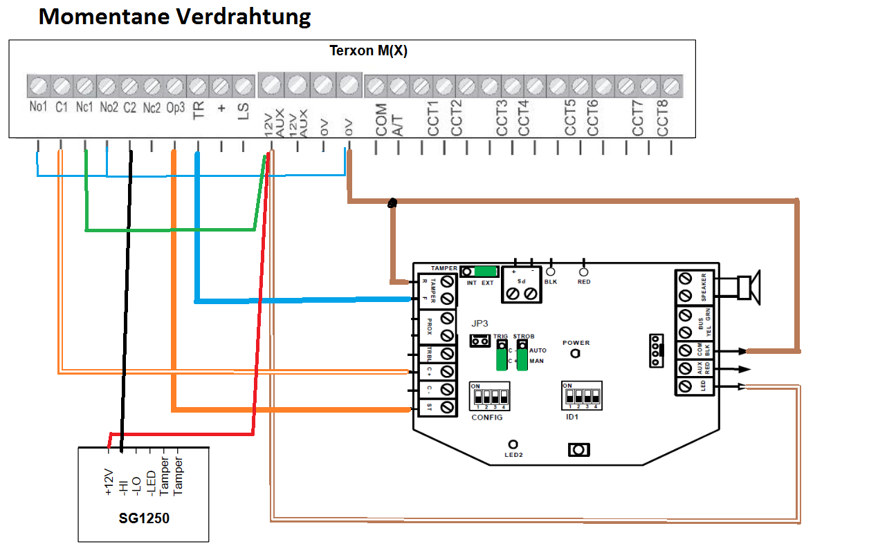

Guten Morgen,
Ich habe einen Plan gezeichnet wie es im Moment ist. Noch dazu kommt wie sich aus dem Gespräch mit einem Kollegen ergeben hat, dass ich nur auf der Zone C (Nur Erdgeschoß) gestestet habe, da Tochter und Frau im ersten Stock waren. Und heute hab ich gesehen das die Zone C auf still war und nur Bedienelement gesetzt ist ( Ich arbeit hauptsächlich über den Downloader) Auf Zone A funktioniert es glaub ich, ich hab die volle Zeit nicht durchlaufen lassen, haben 4 frisch gebackene Mütter in der Nachbarschaft die einen sehr überzeugend klar machen können, dass die Kinder den Nachmittagsschlaf brauchen Die Sirene hab ich so programmiert wie es auf dem Verkabelungsplan steht. Ich denke, es wird auch funktionert haben gestern wenn ich gleich mit der Zone A getestet hätte. MfG Druxx |

Wie schon gesagt, wenn du die SG1250 auf C2 betreiben willst, dann sollte auch 082 auf Wert 00 gestellt werden, sodaß der Ausgang C2 ebenfalls ein Sirenenausgang wird.
mfg Sektionschef Abus Terxon SX+SG1800+BW8010+Monacour AS362 Jablotron Oasis80(JA-84)+JA-83M+JA-83P+JA-80PB+JA-81F+JA-80L Instar IN-5907HD |

Ok,
ich werde das demnächst einmal umhängen wieder wenn ich Zeit habe und das nochmal mit der neuen Programmierung probieren. Aber im Grunde sollte die Verkabelung jetzt so passen oder? MfG Druxx |

RE: Neuling und Terxon MX
(08-09-2016 09:29)druxx schrieb: Aber im Grunde sollte die Verkabelung jetzt so passen oder?Ja, passt. mfg Sektionschef Abus Terxon SX+SG1800+BW8010+Monacour AS362 Jablotron Oasis80(JA-84)+JA-83M+JA-83P+JA-80PB+JA-81F+JA-80L Instar IN-5907HD |

Wie du es schon selbst erkannt hast, muss die Innensirene permanent mit +12V verbunden sein und einer der Anschlüsse -Hi oder -Lo muss im Alarmfall auf 0V gelegt werden, damit die Sirene losheult. Bei der SG1800 bist du flexibler, da gibt es separate Anschlüsse C+ und C- um die Sirene entweder mit 0V oder mit 12V anzusteuern. Der C+ Anschluss verhält sich so wie -Hi/-Lo bei der SG1250: Wenn dort 0V anliegen, heult die Sirene los. Umgekehrt arbeitet C-, der benötigt +12V damit die Sirene heult. Zusätzlich gibt es die Steckbrücke TRIG, mit der stellt man ein ob man C+ oder C- verwenden möchte. Die SG1800 hat einen separaten Anschluss für das Blitzlicht ST, dieser kann nur durch Anlegen von 0V aktiviert werden(wie C+). Alternativ kannst du aber ST auch weglassen und Steckbrücke STROB auf AUTO setzen, dann aktiviert die SG1800 den Blitz immer automatisch mit der Sirene. Würde ich aber nicht machen. Die SG1800 kann sehr wohl OHNE Akku betrieben werden, dann muss sie allerdings über die Anschlüsse PS+/PS- anstelle von AUX und COM versorgt werden und benötigt einen Versorgungsstrom von 1,6A. Den kann die Terxon MX Zentrale aber nicht liefern, somit muss dies mit einem separaten Netzteil gemacht werden. In deinem Anschlussbild fehlt noch die Verbindung vom Anschluss AUX RED der SG1800 zu 12V AUX der Zentrale, bei dieser Verdrahtung ist aber dann der Akku in der SG1800 erforderlich. Die Sicherung unbedingt wieder auf den Originalwert ändern, die ist wahrscheinlich durchgebrannt, weil der Akku der SG1800 defekt ist oder tiefentladen war. mfg Sektionschef Abus Terxon SX+SG1800+BW8010+Monacour AS362 Jablotron Oasis80(JA-84)+JA-83M+JA-83P+JA-80PB+JA-81F+JA-80L Instar IN-5907HD |
03-09-2017, 21:00
Beitrag: #40
Hallo Sektionchef,
GErade aus dem Urlaub zurückgekommen und.... Batterie ist wieder tot. Könntest du dir meinen Plan mal angesehen? Irgendwo ist der Wurm drinnen. Ich glaube der Draht von dem LED Anschluss gehört auf AUX Red? Lg Druxx |
