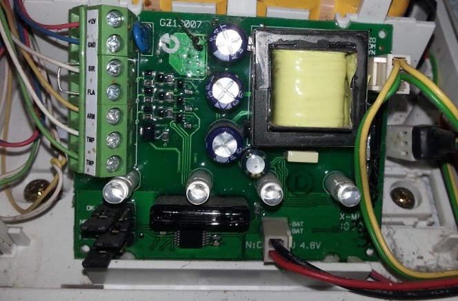

ich habe eine Indexa 8000 bzw. Oasis JA 80 und seit letzter Woche ein kleines Problem: Die Außensirene meldet ab und an einen Sabotagealarm, ohne dass jemand in der Nähe der Sirene wäre.
Das Modell wurde vom Errichter selbst nicht benannt, von der Abbildung müsste es aber die OS-360A oder OS-365A sein, auch das Innenleben passt zu der Beschreibung.
Aus dem Protokoll, Beispiel von heute:
Code:
Nummer  Ereignis                           Quelle             Zeit
248     Sabotagealarm                      04: Sabo Sirene    21.02. 11:05
249     Alarm durch Anwender quittiert     05: Code           21.02. 11:05
250     Alle Sabotagekontakte OK           Zentrale           21.02. 11:06
Hat jemand eine Ahnung was dies sein könnte?
Mein erster Gedanke wäre Feuchtigkeit (Witterung), da auch Tropfen außen an den Schlitzen zu sehen waren!?
Von der Beschreibung her hat die Sirene zwei Kontakte um eine Sabotage zu erkennen: Abreißen und Öffnen. Wo liegen diese?

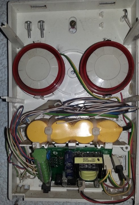

Habe mal zwei Bilder frontal und von der Platine beigehängt...
Aufgrund der nun mehrfachen Fehlalarme habe ich die Option rausgenommen bei unscharfen Zustand und Sabotage zu alarmieren. Scharfschalten mache ich entsprechend auch erstmal nicht mehr. Aufgrund von gehäuften Einbrüchen in der Gegend würde ich die Anlage gerne bald wieder einschalten können.
Danke und Gruß

Beides sind Magnetkontakte. Der eine ist auf der Platine unter den LEDs, der zugehörige Magnet dazu ist im Gehäuse unterhalb des Plexiglases für die LEDs in so einem Nippel eingeklebt. Der zweite Reed-Kontakt ist auf der anderen Seite der Platine, der Magnet dazu auf diesem beweglichen "Befestigungsschieber" mit Loch drin, der wohl bei Manipulation aus dem Gehäuse ausreißen soll.
Sabo an meinen Sirenen hatte ich noch nie, ich habe beide aber sehr gut wettergeschützt aufgehängt und die Batterien sind auch noch ziemlich neu (um das als Ursache auszuschließen...).

Hast Du bereits die Verkabelung der Sabotage geprüft (fester Sitz, Korrosion) ?
Der Magnet des Abrisskontaktest sitzt sehr weit außen. Habe bei mir extra etwas enger gebohrt, damit er näher am Reed sitzt. Evtl. Ist der zu weit weg und die Magnetkraft hat nachgelassen? Vieleicht mal testen (linke Schraube entfernen, die anderen Schrauben etwas lösen, dann mal im Errichtermodus seitlich verschieben und schauen ob dabei Sabotagealarm kommt)
Akku in Ordnung?
Wenn alles nix hilft Sabotage abklemmen und auf keine Reaktion stellen, damit Du die Anlage erstmal wieder scharf schalten kannst.

Hi, danke für die Antworten, ich versuche zu verstehen... Wink
Es gibt 2 Reed-Kontakte (Magnete):
1. unter LEDs - Gehäuse
2. Unterseite Platine - Befestigungsschieber (Ist das der Streifen mit den beiden Schrauben hinter/unter der Platine, bzw. Bild2 die beiden Schrauben?)
Zum Sabotest: Wird der Sabotagealarm im Errichtermodus auf dem Bedienteil angezeigt? Kann mich nicht daran erinnern, war aber auch noch nicht am Bedienteil während ich auch der Leiter stand Wink
Zum Akku: Die Sirene ist verdrahtet, wenn der Akku nicht mehr hält, sollte das nicht stören? Andere Ideen: Nutzt die Sirene nur den Akku anstelle der Verdrahtung zur Sabotageüberwachung oder ähnliches? Meldet die Sirene einen schwachen Akku per Sabotage?
Sabotage abklemmen: Einfach Klemme in der Anlage bei 4 öffnen, Kabel raus und in OLink unter Komponenten Pos. 4 bei Reaktion AUS wählen?

der Thread ist zwar etwas älter aber ich sehe auf deinen Bildern oben die zwei Schrauben,
die ja eigentlich zur Befestigung des Deckels sind.
Wird der Deckel der Sirene auch geschraubt oder nur einfach drübergestülpt?
Ich weis ist jetzt ein doofe Frage und denke das es nur die Ersatzschrauben sind aber
wollte das nur mal geklärt wissen.
Wenn nicht, dann ist der Deckel ja locker und ein ungünstiger Windhauch kann den mal eben anheben und löst so Sabotage aus.
Ich habe eine JA80A, wo das auch so ist. Der Deckel ist ohne Verschraubung wirklich leicht anzuheben und ich sehe dann im Errichtermodus
den Saboalarm (nur die Funkvariante). Bei dir müsste allerdings dan eine Sabomeldung kommen auf der Linie wo sie aufgeklemmt ist.
Zum Akku. Der Akku ist ein Stützpuffer. Heisst wenn wenn kein Netz da ist übernimmt er den Betrieb.
Und nein, eine Unterversorgung der Spannung durch den Akku wird nicht mit einem Alarm oder Sabo quittiert.
Ausnahme ist eine Trennung vom Netz, das löst einen Alarm aus wie auch Sabotage.
Die Spannung kann man Testen/Messen (Arm/fla/Sir), so steht es zumindest auf Seite 1 der Anleitung der SO360A.
Allerdings auch nur wenn die Leitungen herrausgeführt sind, was aber bei dir ja der Fall ist.
Eine Meldung wenn der Akku platt ist scheint es nicht zu geben. Hier ist eine regelmäßige Wartung gefordert.
Sabo kannst du brücken über die 2 TMP Ausgänge. Hier weis nich nicht ob nur eine Drahbrücke reicht
oder ob die dann nur offen liegen müssen.
Ist aber auch nicht Sinn und Zweck die zu Brücken. Hier muss man die Ursache herrausfinden (In deinem kurzfristigen Fall ist das noch OK).
Wie gesagt. Ist der Deckel verschraub oder nicht? Wenn nein, hast du eine Möglich Ursache gefunden.
Laut Anleitung ist die Platine Wetterfest, was aber nicht unbedingt ein Garant dafür ist, das nicht doch
Korrosion die Ursache darstellt. Akku sollte man prüfen. Nicht das dieser unter ungünstigen Umständen
die Spannung runterzieht, wenn eine Zellenschluss besteht.
Kann ich mir zwar so nicht vorstellen aber wer weis.
Ansonsten einmal die Saboleitungen prüfen und den 1KOhm Widerstand.
Nicht das hier der Wert zu hoch oder zu niedrig ist, da dies auch zu einem Saboalarm führen kann.
Mehr fällt mir dazu aktuell nicht ein.
Wünsche dir trotzdem noch einen angenehmen Urlaub, sofern du nicht schon wieder im Lande bist.
Gib mal Bescheid, ob du dahingehend schon was finden konntest.
Gruß Christian

Und es ist leider immernoch so: Alles gut, und auf einmal löst die Sirene einen Sabotagealarm aus.
Daher mal zu den genannten Punkten:
Zitat:Wird der Deckel der Sirene auch geschraubt oder nur einfach drübergestülpt?
Ist geschraubt - ich habe auch im scharfen Zustand leicht am Gehäuse getippt, also den Wind kann ich ausschließen Smile
Zitat: Zum Akku. Der Akku ist ein Stützpuffer [...] eine Unterversorgung der Spannung durch den Akku wird nicht mit einem Alarm oder Sabo quittiert.
Kann ich also erst mal ausschließen. Bei einer nächsten Wartung werde ich mal um einen Austausch beten.
Zitat: Ist aber auch nicht Sinn und Zweck die zu Brücken. Hier muss man die Ursache herrausfinden (In deinem kurzfristigen Fall ist das noch OK).
Da hast du auf jeden Fall Recht! Überbrücken habe ich erstmal gelassen, will da nicht rumfuschen.
Zitat: Die Spannung kann man Testen/Messen (Arm/fla/Sir), so steht es zumindest auf Seite 1 der Anleitung der SO360A.
Zitat: Ansonsten einmal die Saboleitungen prüfen und den 1KOhm Widerstand.
Ich bin leider kein Elektriker und habe auch nix zum messen da... Traue mich auch nicht so richtig.
Zitat: Laut Anleitung ist die Platine Wetterfest, was aber nicht unbedingt ein Garant dafür ist, das nicht doch
Kann man Sabotage auch testen? Also nicht messen, sondern testen? Ein Bewegungsmelder zeigt im Errichtermodus ja an dass er auslöst, wie sieht das mit der Sabo aus, eher weniger, oder? Die Frage ist eigentlich schon sebst beantwortet: Ich mache den Kasten auf ohne Meldung, daher denke ich nein.

wenn Du Deine Sirene öffnest ohne im Errichter oder Anwendermodus zu sein, sollte es einen Sabotagealarm geben, außer es ist in der Zentrale anders programmiert.
Wenn die Anlage scharf geschaltet ist, muss in jedem Fall ein Sabotagealarm beim Öffnen des Gehäuses der Sirene ausgelöst werden, tut es das nicht, stimmt da irgendwas nicht. Dann kann es auch nicht am Akku/ Batterie liegen, wenn die Sirene sonst losplärrt wenn sie soll.

Hallo, Sabotage kann man testen. Gehe in den errichter Modus und nehme dein Funk Bedienteil mit zur Aussensirene. Dann einfach Aussensirene öffnen und du solltest jetzt eine Meldung mit Sabotage Aussensirene auf dem Bedienteil angezeigt bekommen. Geht auch mit jedem anderen Melder.

Aus Beitrag #1 ist ganz klar zu ersehen, das die Sabotage der verdrahteten Sirene höchstwahrscheinlich auf einem verdrahteten Zentralen-Ausgang 4 beruht. Als Nothife für den Urlaub hätte also gereicht, lediglich den DIP für Ausgang 4 umzulegen. Der Ausgang 4 hat vom Errichter die Bezeichnung "Sabo Sirene" bekommen und wenn der gegen 2k geht, dann steht "Sabo Sirene" an, was einige Leute hier zu abwegigen Spekulationen betreffs einer möglichen System-Sabotagemeldung verführt hat.
Abhilfe: Ausgang 4 auf der Grundplatine abklemmen und Messgerät ranhängen. Wenn alles geprüft wurde und in Ordnung ist, sollten da 1k stehen und nicht tanzen. Bei offenen Deckel der Sirene müsste der Wert eigentlich 2k betragen, bei unendlich würde sonst die Meldung "Sabotage Sabo Sirene" lauten.

ich würde unabhängig von dem ganzen "Drumrum" einfach mal den 1 kOhm Widerstand wechseln. Wäre bei weitem nicht der erste Widerstand, der einen Kappenfehler hat........ Wink

"Aus Beitrag #1 ist ganz klar zu ersehen, das die Sabotage der verdrahteten Sirene höchstwahrscheinlich auf einem verdrahteten Zentralen-Ausgang 4 beruht."
Sieht so aus Smile Aus deinem KOmmentar schließe ich, dass DIP umlegen das Signal deaktiviert?
Und: Sabo kommt bei 2k, es bleibt also zu prüfen, warum die 2k auf einmal anliegen.
@neufre/smith007
Zitat korrekt. Wenn man denn weiß was man tut ganz einfach. Spannung messen und so, hab ich nur noch nie gemacht - habe entsprechend keine Ahnung wo ich die Kontakte ansetzen müsste. Sollte kein Problem sein, habe nur kein Gerät, und auch keine Ahnung. Bevor ich in der Alarmanlage rumschalte und drücke und womöglich einen kurzen verursache wüsste ich gerne was ich tue... Ich denke mit Anleitung beim ersten Mal wirds klappen.
@smith007:
Wieso der Elektriker nicht mehr kommt.... Kurz: Sie gehen mir aus Wink
Die Anlage wurde von einem Elektriker errichtet, der die gesamte Verkanbelung im Neubau gemacht und auch "Vvrsaut" hat. Er weiß dieses und hat kam mit einem Betrag entgegen, bringt nur nix wenn man 500 € spart und keine FIs hat (doof gesagt). Nun ja, er hat die Anlage damals nicht zum Laufen bekommen und mir 38 Stunden Montage aufgebrummmt - mit dem späteren Wissen dass die Anlage defekt war, er konnte es also nicht richtig machen, hat aber nichts gesagt und falsch eingerichtet. Ein Jahr später wollte ich die Anlage ergänzen (Innensirene und Co) und holte zwei Angebote ein. Der Elektriker, dem ich absagte, antwortet mir nun nicht mehr, schade aber nachvollziehbar (einmal nicht angenommen heißt wohl heutzutage kein weiterer Kontakt erwünscht). Der mit dem Zuschlag hat die Anlage ergänzt, den damaligen Fehler korrigiert (Haarriss auf Platine, eingeschickt und von Indexa auf Kulanz gefixt) und mich dann verklagt, ich solle in der Zwischenzeit komplett zahlen obwohl er nicht fertig war. Die Klage wurde abgewiesen und ich räumte ein, ihn die Anlage fertigstellen zu lassen, das tat er zähneknirschend. Keiner der drei Elektriker will oder kann die Anlage wieder anfassen... Irgendwie traurig alle Elektriker in der Nähe vergrault zu haben, ist aber nicht mehr zu ändern. Daher habe ich begonnen mich selbst hiermit zu befassen. Einstellungen etc. sind kein Problem, aber basteln traue ich mich eben (noch) nicht recht. Da ein Fehler ziemlich laut in der Nachbarschaft wird.
Für mich bleibt also aus den letzen Beiträgen:
- 1 kOhm Widerstand wechseln
- Sabo-Leitung kontrollieren/messen (intakt? warum sporadisch 2k?)
