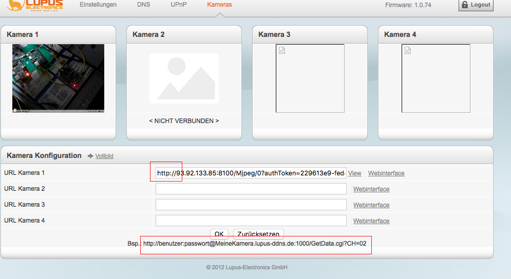

Und wie kommst du darauf das du rtsp:// verwenden musst ?
Du nimmst ganz normal die URL die du nehmen würdest um das Bild aufzurufen.
Also wenn du z.B. im Firefox den stream offen hast, und nur den Stream, ohne Menüseite etc
Dann einfach URL kopieren und fertig.
Beispiel:
http://93.92.133.85:8100/Mjpeg/0?authTok...c8d8e38aff
oder eben bei dir:
http://IPADDRESS:554//live/ch0
http://IPADDRESS:554//11
Selbst im Interface der Lupus steht doch HTTP im Beispiel ?
Versuch es mal so.
MfG
Tobias

Und wenn du auf View klickst und dann mal Rechtsklick auf das Bild und "BildURL anzeigen" oder wie es bei deinem Browser heist ?

ich habe jetzt eine FOSCAM FI8906W bekommen. das ist eine mjpg kamera - kann mir jemand helfen diese in die xt2 einzubinden? ich probiere hin und her - aber nichts klappt- igendwo muss nen fehler sein
welchen pfad muss ich nehmen und wie fülle ich den aus?
entweder in den klammern
http://123456789/videostream.cgi?rate=0&user=[max]&pwd=[mustermann]
oder anstelle von user und pwd und die klammer komplett löschen
http://123456789/videostream.cgi?rate=0&max=[USERNAME]&mustermann=[PASSWORD]
mfg
problem gelöst
folgenden weg bin ich gegangen
im browser (mozilla) wo ich das lifebild sehen kann - rechtsklick -> aktueller frame -> frame info -> Medien
dort war der kompette link inkl. pwd und user drin
in die lupus eingefügt und es geht
vielen dank nochmal für eure vorschläge
