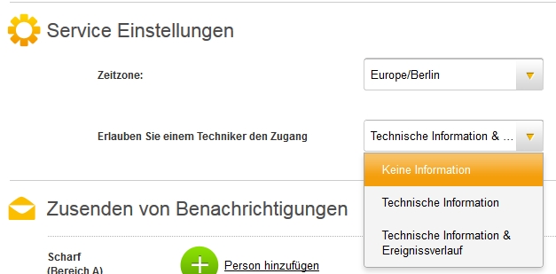

du musst erst einmal die Frage beantworten: Was möchte ich?
Das einfachste ist den Dienst zu beenden. Dann gibt es keine Meldungen an den Server mehr und du hast eben auch keine Steuerung und Kontrolle per Smartphone.
Oder du kannst in den Einstellungen des Dienstes bei Service die Abfragemöglichkeit von Informationen durch den Errichter abschalten.
Ich spreche mit meinen Kunden immer drüber. Ich schaue ersten regelmäßig in die Informationen um zu sehen, ob es Unregelmäßigkeiten gibt. Als Errichter bekomme ich eine Meldung, wenn z.B. eine Batterie schwach wird. So ist eine schnelle Reaktion möglich. Ich kann mir Log Files ansehen und so z.B sehen wie sich der GSM Empfäng verändert.
Ich kann NICHT die Anlage scharf und unscharf stellen.
Du bestimmst halt was geht.

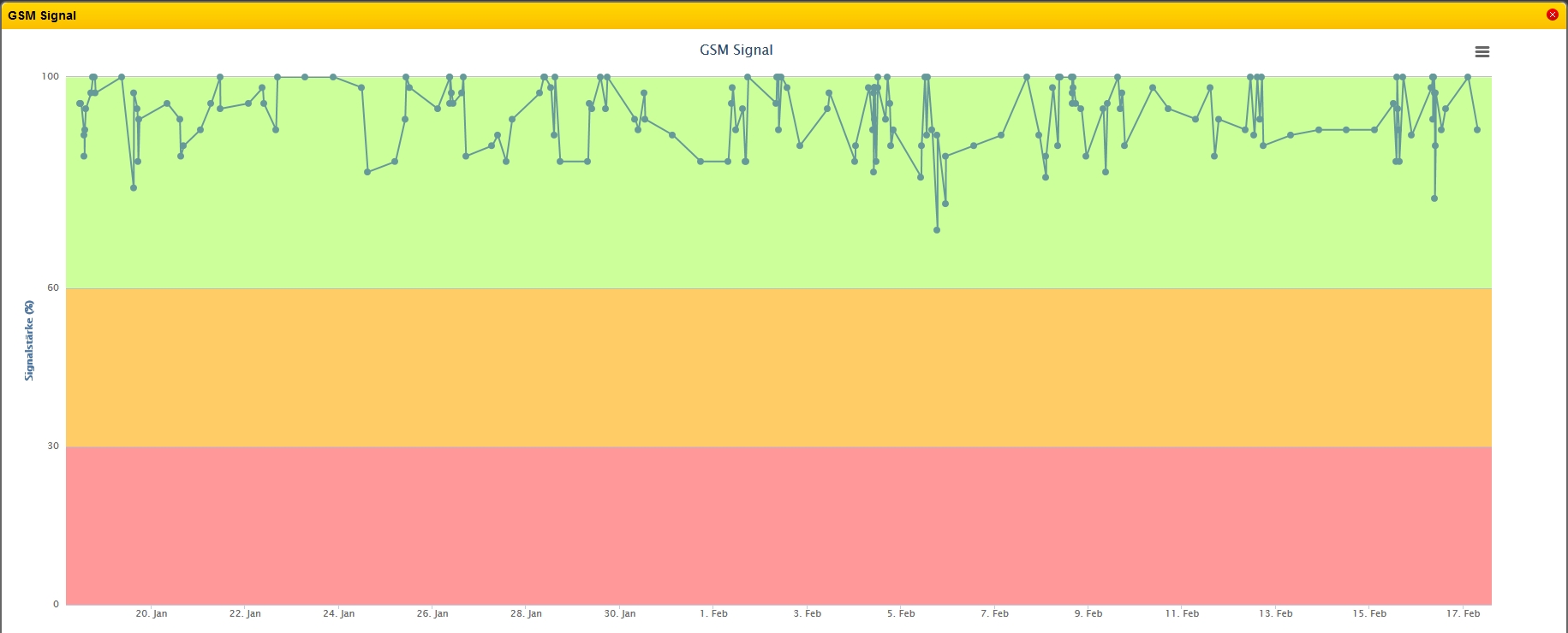

Wie komme ich zu den log des GSM Empfanges (Beitrag 4) ?
Über Flink?
Bei mir sind täglich GSM Fehler.
( 160301 17:51:23 INFO(GSM):Jamming detected!
160301 17:52:23 INFO(GSM):CENG:0,232,01,100a,5e9f,05,46
160301 17:52:23 INFO(GSM):End of jamming
Ich möchte gerne wissen woher die kommen.
LG Jablotto

Dieses Log bekommt man über den Webzugang für Errichter von Jablotron (MyCompany) zu der durch diesen Errichter installierten Anlagen.
03-03-2016, 10:28
RE: Ereignisspeicher JA 100
@Jablotto: Vermutlich hast Du einen starken Störsender in Anlagennähe. Hast Du einen LTE/ WLAN- Router direkt neben der Zentrale?

Danke für die Antworten.
Jens Knoche:
WLAN habe ich über Nacht immer ausgeschaltet.
Die Störungen kommen trotzdem (am Tag und in der Nacht) zirka 3-6 mal und immer eine Minute lang.
Ich habe die Anlage schon 2 Jahre und die Störung war vom Anfang an vorhanden.
Stingray:
Schade, dass man den Log nicht über Flink sichtbar machen kann.
LG Jablotto
03-03-2016, 16:38
Hast du denn in den gleichen Zeiträumen auch Störungen im Handynetz oder WLAN? oder muckt nur die Anlage rum?

Also beim Handynetz oder WLAN merke ich keine Störungen.
Die JA106 könnte wahrscheinlich in der Minute wo Jamming anliegt
keine Alarmmeldung oder SMS via GSM aussenden.
Sonst funktioniert sie ja einwandfrei.
Mich wundert es, daß das Jamming immer exakt eine Minute dauert.
LG jablotto
