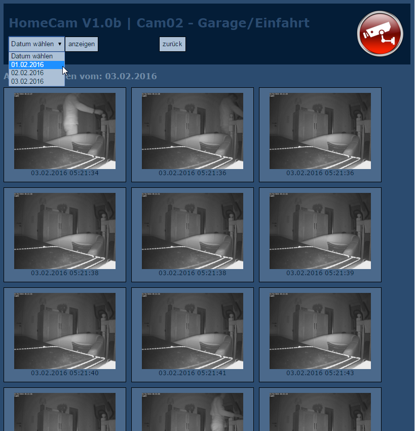

Hallo zusammen aus dem schönen Windecker Ländchen.
Da sich auch bei uns in der dunklen Jahreszeit wieder die Einbrüche gehäuft haben, habe ich mir nun endlich mal die Zeit genommen meine Kameras - die schon länger hier rum liegen - richtig in Betrieb zu nehmen und eine kleine Webapplikation dafür zu schreiben. Als Server für die Aufzeichnung sollte ursprünglich ein Raspberry Pi dienen, aber irgendwie wurde der nun doch zweckentfremdet Nun ist daraus ein kleiner Mini ITX Rechner mit Windows 7 geworden. Im Hintergrund läuft ein XAMPP Server mit Apache und FTP. Die Kameras schaufeln jede Minute ein Bild per FTP auf den Server. Zudem natürlich bei erkannter Bewegung. Zum Einsatz kommen derzeit eine Wansview WLAN Kamera - die nur im Haus verwendet wird - und eine Foscam WLAN Kamera die ich noch im Garagenbereich installieren will. Für den Eingangsbereich muss ich mir noch eine anschaffen... Damit man das ganze Geschehen auch schön anschauen kann (PC, Smartphone, Tablet, ...) habe ich mir dazu eine kleine Webapplikation geschrieben. Die Startseite zeigt das minütliche Bild aller Kameras und kann per Klick vergrößert werden. Über die kleinen Buttons neben dem Bild können die Alarm-Aufzeichnungen aufgerufen werden die nach Tagen sortiert sind. Zudem kann ein Livebild und die Administrationsoberfläche der Kameras aufgerufen werden. Anbei ein paar Screenshots. Was noch fehlt ist das automatische Löschen alter Bilder bzw. wenn die Platte voll läuft. Daran arbeite ich derzeit noch. Gibt es so eine Software eigentlich fertig zu kaufen bzw. als OpenSource Projekt? Gruß Hubi |
