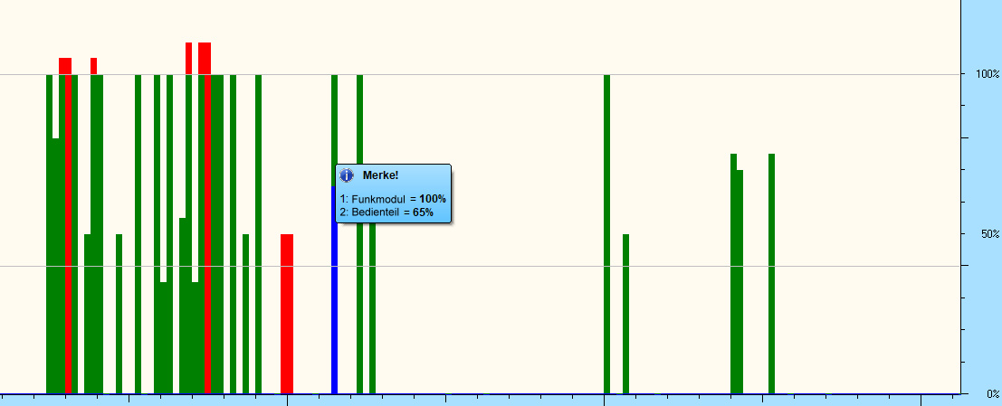

Hallo Jens
und Community,
die Signalmessung kann ich nicht wirklich richtig einordnen.
Es werden immer wieder mal rote Balken (unbekanntes Gerät) dargestellt, welche teils auch über 100 % hinausschießen, die ich nicht zuordnen kann.
Auffällig ist, dass die roten Balken scheinbar auch gleich neben dem Signal eines Systemgeräts (grün) dargestellt werden. Ob die dann wirklich Fremdfunk sind, weiß ich nicht. Der heutige Screenshot zeigt das Bedienteil-Signal mit 65 %, was ja in Ordnung wäre.

Sieht doch ganz gut aus, wäre halt interessant was ist, wenn das Funkbedienteil runterknallt ob es dann immer noch so aussieht.
Wenn Du einen grauen Balken hast der von 0% bis X% horizontal verläuft, dann hast Du da einen Dauerträger drin, der würde Probleme machen. Was nicht heißt, das durch ein defektes Funkaktives Gerät zu den unmöglichsten Zeiten sowas noch auftreten kann. Beobachten oder das Bedienteil gegen ein anderes ersetzen und schauen ob der Fehler nicht wieder auftritt, ist meist günstiger als hundert mal hinzufahren und dann daheim einen Testaufbau mit dem evtl. defekten Bedienteil machen.
