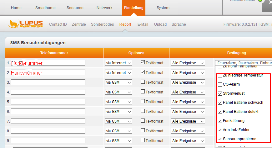

Ansonsten muss man m.E. halt auch die Sicherheitseinstellungen recht eng fassen, um zumindest SMSen über SMS Trade (oder anderen Anbieter) zu erhalten, z.B. bei Funkstörungen und Stromausfall sowie Sensorstörungen, am besten alles gleichzeitig. Muss man halt irgendwie auch das Handy immer im Blick haben ...
