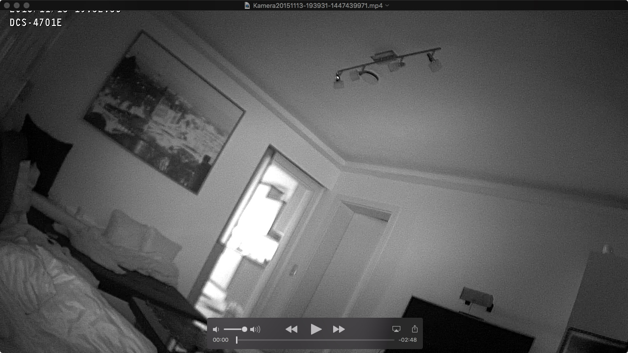

danke für die Antworten. Am Frontglas kann es definitiv nicht liegen, denn dieses habe ich als erstes überprüft. Ich bin mir auch ziemlich sicher, dass es am Objektiv liegt. Das hatte ich mir auch schon vor meinem Beitrag gedacht, dass es daran liegen könnte, wollte aber trotzdem nur noch sicher gehen und Euch noch um Rat fragen.
Die D-LINK DCS-4701E habe ich jetzt auch für den Infrarotbetrieb von der Qualität her ziemlich gut hin bekommen. Anbei ein Foto von gestern.
