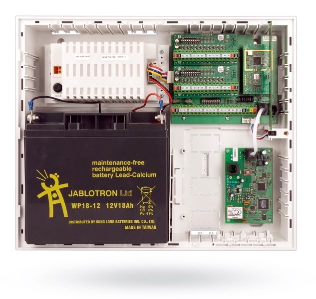

(02-11-2015 00:06)Tom400 schrieb:  ...Ich hab welche mit 2 Ah / 7Ah / 18Ah gefunden. ...
Hast Du Dir die Maße des Akkus mit 18Ah mal angesehen Huh
Da wirst Du wohl Probleme bekommen, den ins Gehäuse zu drücken.
Nimm den originalen Akku oder wenigstens einen kompatiblen. Darauf sind Netzteil, Laderegler und auch das Gehäuse eingestellt.
