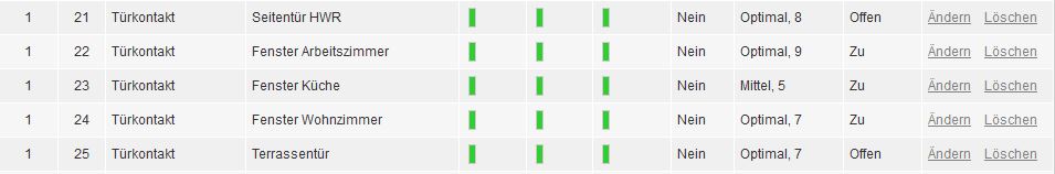

ich habe meine XT2 seite Anfang Dezember 2013, d.h. exakt 1 Jahr und 9 Monate in Betrieb.
Seit gestern habe ich das Problem, dass in der Sensorliste 2 Melder als "offen" angezeigt werden, obwohl diese definitiv geschlossen sind. Auch signalisiert mein Glasbruchmelder am selben Tag "Sensorausfall". Meine Vermutung ist, dass den Batterien in den Sensoren so langsam der Saft ausgeht, ist ja an stark frequentierten Türen. Allerdings zeigt der Batteriezustand in der Sensorliste nach wie vor auf "grün" und die Sendeleistung wird als "Optimal:7" angezeigt. Dies würde gegen meine Vermutung sprechen.
Ich hoffe ja nun nicht, dass sich rechtzeitig nach Ablauf der Garantiezeit ein Sensor nach dem anderen verabschiedet, ich denke schon, dass es die Batterien sind. Das Anzeigeverhalten ist dann aber doch reichlich bedenklich, da der Ausfall von jetzt auf sofort ohne Ankündigung geschieht. Ich habe es eigentlich nur festgestellt, weil die XT2 per Piepen auf den Sensorausfall des Glasbruchmelders aufmerksam machte und ich in die Liste schaute. Da habe ich dann gesehen, dass auch 2 weitere Melder auf "offen" standen, obwohl geschlossen waren. Kann da im Fall einer Scharfschaltung die Sirene losgehen? Nicht auszudenken, wenn das im Urlaub passiert wäre. Ich habe den Glasbruchmelder erstmal auf "Bypass" gesetzt.
Ich habe eine Anfrage an LUPUS gestellt, allerdings bisher noch keine Antwort.
Wer hat seine Kontaktmelder ähnlich 1,5 Jahre oder mehr in Betrieb und konnte ebenfalls solche Beobachtung machen?

das würde mich auch interessieren ? Gibt es zu dem Problem mittlerweile eine Antwort von Lupus ?
Ich habe ebnfalls festgestellt, dass meine XT2 manchmal (sehr selten, aber es kommt vor !) einen Turöffner Kontakt nicht korrekt registriert. Dies bedeutet z.B. Ich schließe ein Fenster, und beim Scharfschalten kommt eine Status-Warnung, ein Fenster wäre geöffnet. Der Fehler korrigiert sich nach einer Weile, da die Anlage wohl in regelmäßigen Abständen den Zustand aller Sensoren checkt und danach stimmt es wieder. Könnte dies durch gelegentliche Störungen des Funksignals kommen ?
Dies führt zu folgender Problematik
Schließe ich z.B. ein Fenster und die Anlage kriegt das nicht mit und ich schalte trotzdem scharf, passiert nichts wenn die Anlage nun nach den regelmäßigen Checks auf GESCHLOSSEn wechselt, aber umgekehrt Öffne ich Fenster und die Anlage denkt es wäre zu und ich stelle dann scharf, löst die Anlage ja den Alarm sobald der regelmäßige Check im scharfgeshalteten Zusatnd OFFEN meldet oder nicht ?
Es ist zwar noch nie passiert, aber könnte das denn nicht passieren ?

einen Reichweitentest bereits durchgeführt?
