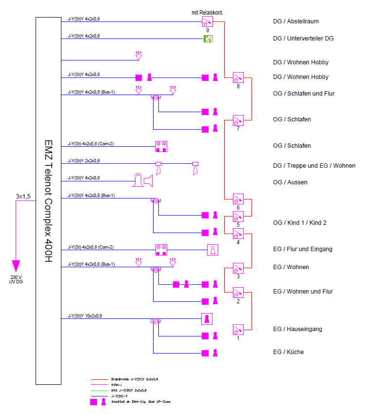

seid einigen Wochen lese ich schon mit großem Interesse und Begeisterung im Forum und über die zahlreichen Tipps. Wir haben jetzt die Planung für unser Einfamilienhaus vorliegen und wollen für die Installation einer Telenot EMA ersteinmal elektrisch alles vorbereiten.
Das Objekt hat drei Stockwerke, in den Fensterbeschlägen sind Magnetkontakte nach VDS Klasse C bereits eingebaut, es sind darüber hinaus 5 Bewegungsmelder, zwei Innensirenen, eine Außensirene, Öffnen/Verschluss und Sperrmodul an der Eingangstüre (Fluchttüre, nur bei extern scharf), cryplock Tastaturleser sowie Bedienteile 801 an Einfangstüre, 820 im Schlafzimmer vorgesehen. Aufgrund der Empfehlungen im Forum wollen wir für die KNX-Anbindung nicht das KNX-Modul nehmen sondern über die potentialfreien Kontakte auf Binäreingang gehen.
Hier wollen wir Brandalarm, Extern Scharf/unscharf auf das KNX geben um entsprechend Licht An+Rolläden hoch bzw. Zentral-Aus und "Welcome-back"-Aktionen auszulösen.
Als Rauchmelder gefallen uns die Gira Dual Q sehr gut, die wir untereinander per Kabel vernetzten und dann mit einem Relais-Kontakt an die Complex 400H bringen wollen.
Was die Verkabelung betrifft, anbei das geplante Schema. Habt Ihr Erfahrung mit der Verkabelung im Schema oder würdet Ihr etwas ändern? Fenster im Dachgeschoss und an der Türe im EG mit einem Fenster wollen wir die Verkabelung konventionell machen, ansonsten Bus.
In der Regel wird ja 0,6 mm2 Querschnitt empfohlen. Läuft der cryplock-Leser auch über den Com-2-Bus? Weiter vom Bedienteil 800 raus zum Leser mit 4x2x0,8? Oder benötigen wir da doch eine eigene Leitung 6x2x0,6?
Was haltet Ihr davon? Ich bin gespannt auf Eure Rückmeldung!
Viele Grüße und herzlichen Dank!

Der Cryplock Leser wird im Regelfall am Türmodul comlock 410 angeschlossen. An diesem Modul kannst Du dann auch MK, RK und Sperrelement der Eingangstür betreiben. Und: das comlock 410 hängt am com2Bus.

Die Cryplock können entweder über das comlock410 per com2bus angeschlossen werden oder direkt an die Anlage.
Bei der Anbindung über das comlock410 und den com2bus kannst du am Modul noch weitere Geräte anschließen, wie Sperrelemente, Magnetkontakte, Glasbruchmelder, ... und könntest mit einem 2x2x alles anschließen. Nachteil ist der Aufpreis für das Modul.
Da du ein 4x2x legst, könntest du das Modul auch weglassen, spart Geld sieht im Privatbereich auch besser aus (außer du nimmst die Unterputzversion des Moduls).
Du hast an einer Stelle ein 10x2x0,8 eingetragen. Das ist meiner Meinung nach zu viel des guten. 10x2x0,6 reichen aus und ist um einiges dünner, damit auch einfacher zu verlegen und zu verdrahten.
Beim Bus-1 würde ich auch entweder 4x2x0,6 oder 2x2x0,8 nehmen.
Je dicker das Kabel, umso schwieriger ist die Verlegung.
So, jetzt noch ein paar Anmerkungen vor mir:
Du willst ja KNX, aber effektiv KNX light. Die Sache mit dem KNX-Modul ist bekannt, das alte, abgekündigte Modul soll Mist sein. Nie in der Hand gehabt, aber mehrfach von gelesen. Die Abkündigung kommt ja nicht grundlos. Es ist aber ein neues KNX-Modul angekündigt. Bedienbar per Webbrowser. Vielleicht solltest du dir dieses nochmal anschauen.
Ebenso willst du Fremdrauchmelder einsetzen. Dieses Jahr werden noch BUS-1-Sockel für die Telenot Rauchwarnmelder herauskommen. Dadurch hast du den Vorteil, dass du nicht zig verschiedene Bus-Systeme und damit getrennte Kabelsysteme verlegen musst, bist konform mit der Rauchwarnmelderrichtlinie und hast eine Einzelidentifizierung.
