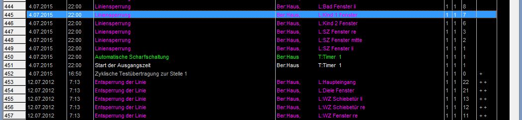

Hallo, der Ereignisspeicher zeigt korrumpierte Meldungen an, gibt's eine Möglichkeit den zu Löschen oder neu zu initialisieren? Deutet das auf einen Hardware Defekt hin?
LG B.
17-07-2015, 08:07
RE: Ereignisspeicher Integra korrupt - löschen?
was sind "korrupte Meldungen"?
Poste mal einen Screenshot oder den Ereignisspeicher?

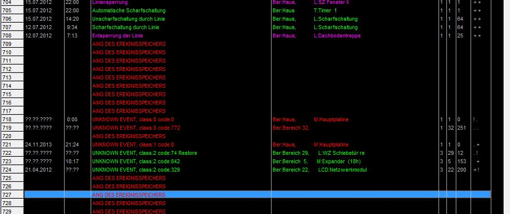

z.B. Zeitsprünge, die Meldungen passen meistens ein paar Monate bevor die älteren wieder "nach hinten" verschwinden, ziemliches Chaos. Vielleicht muss man auch einfach nur den Cache am PC löschen und die Meldungen neu einlesen.
17-07-2015, 10:23
die Fragezeichen kommen von einer alten DloadX-Version. Aktualisiere die
Die Zeitsprünge kommen daher, daß der interne Ereignisspeicher zeitlich überschrieben wurde bevor der über die Software ausgelesen wurde. Die alten Ereignisse waren bereits auf dem Rechner gespeichert, die jeweils aktuellen (mit Zeitsprung) per Software nachgeladen.
Daher - alles in Ordnung, nur die Software aktualisieren und öfter mal den Ereignisspeicher ziehen ( da erscheint dann auch eine Meldung am Bedienteil "Ereignisspeicher 90% voll")

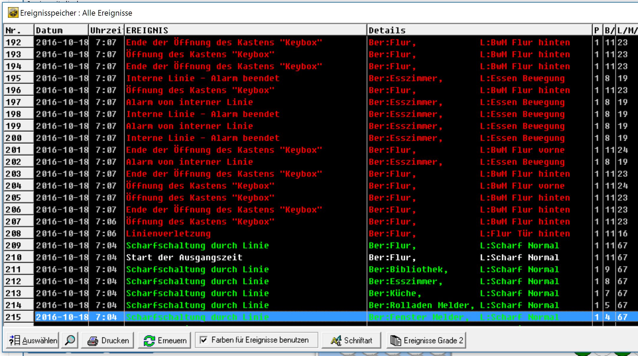

Wenn meine Bewegungsmelder eine reagieren, dann habe ich komische Logeinträge im Ereignis speicher, die so gar nicht passen. Kann man das irgendwie einstellen oder ist das ein Fehler?
Kann man den Speicher eigentlich löschen?
18-10-2016, 15:12
alle Einträge sind korrekt. Was stört dich?
Nein, ein Ereignisspeicher ist nicht editierbar und nicht löschbar.
18-10-2016, 16:03
Dieses Öffnung des Kastens Keybox. Ich hab kein Schlüsselkasten geöffnet. Das ist ein BWM. Hängt das mit den Reaktionstyp “ohne Alarmierung“ zusammen?
18-10-2016, 19:39
So ist es. Wenn er bei Anwesenheit nicht aktiv sein soll muss der BWM als interne Linie angelegt werden. Wenn er nur Licht schalten soll aber nie Alarmieren nimm die 47, aber deaktiviere die Option "im Ereignisspeicher hinterlegen"
19-10-2016, 16:53
ja so habe ich das sogar. Es ist nur leider so dass die Melder für Licht und bei Scharf als Melder dienen sollen.
Aber so geht es jetzt.
