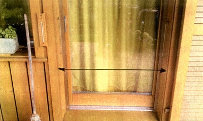

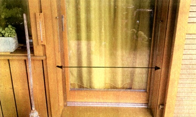

Hallo zusammen
Ich fand das Optex BX 80NR Gerät. Welche Masse hat das Gerät? Weil ich Fensterläden habe, muss ich diese in die Füllungen installieren. Ich muss 8 Fenster/Türfüllungen sichern. Ich weiß nicht: Sind das Lichtschranken, Scanner oder Bewegungsmelder? Einfach nicht zu groß! Das Ganze muss mit Funkalarm-Set JK-84 kompatibel sein!
Die Geräte sollten nicht auf Katzen reagieren!!
Besten Dank für jede Antwort. Falls dies eine Spezialist liest, zahle ich gerne für einen guten Support.
Freundliche Grüsse Wali

Soweit ich mich durchgelesen habe sind auch Abstandhalter lieferbar. Da kommst dann auch über die Fensterläden, und wenn der nicht passt dann ist eben Bastelstunde angesagt.Big Grin
Wenn du aber direkt in den Rahmen einbaust wäre wohl der FTM-AM sinnvoller.
Hier gibt es die restlichen Infos:
http://www.optexsecurity.de/produkte/aus...sen-melder

Ja nun, in den Fensterfüllungen wäre eben besser. Denn: Ich sitze wegen "meiner Holden" :-( auf drei Lichtschranken JA-80IR. Sie will sie partout nicht montiert sehen, weil es zu grosse Klötze sind, darum suche ich etwas kleineres welches mit JK-84 kompatibel ist, weil ich JK-84 schon habe. Das ist die Crux. Gar nicht lustig ist, dass ich die drei brandneuen Set JA-80IR, irgendwie noch loswerden muss.
