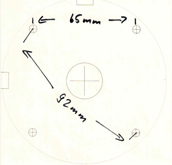

habe gerade wieder 5 Monacor Kameras verbaut. Da liegt eine Bohrschablone bei.
Hab die mal gescannt und mit Maßen versehen. Evtl. hilft das ja.
Der Fussaussendurchmesser ist 108 mm.

Hallo Tim,
danke für deine Mühe. Das sind Info´s mit denen man etwas anfangen kann. Ich habe jetzt auch ein Bohrbild (allerdings unbemaßt) von Monacor bekommen. Gemessen habe ich da 62mm Abstand. Nun das wird wohl Übertragungsfehler sein. Ich glaube mal eher an deine 65mm. Die Schraubdübel habe ich auch gestern im Baumarkt gefunden. Sind sogar von Fischer. Aber ich denke eine Adapterplatte wird ungefährlicher für die Fassade sein. Trotzdem danke für eure Tipps...
