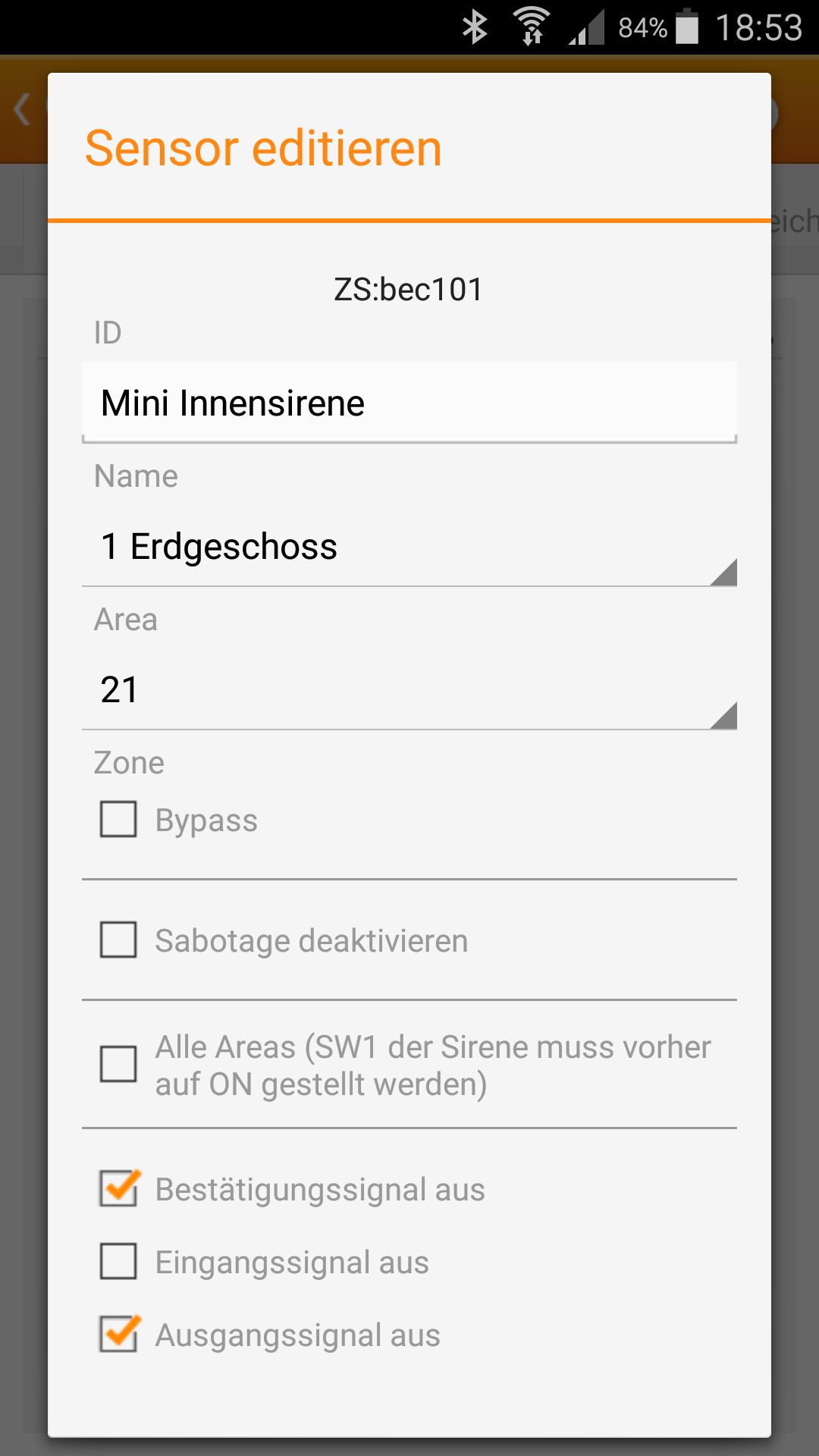

RE: Mini Innensirene Bestätigungstöne
Über die Android-App lassen sich die Bestätigungstöne der Mini Innensirene (neuerdings) abschalten.
-> Sensoren -> Mini Innensirene -> Edit.
Ob das mit dem Browser und der neuen Firmware 0.0.2.15N der XT2 Plus auch geht, kann ich nicht sagen. Die musste ich leider wieder deinstallieren, weil die SSL-Verschlüsselung nicht mehr funktionierte.

(25-09-2016 09:01)Hano217 schrieb:  Über die Android-App lassen sich die Bestätigungstöne der Mini Innensirene (neuerdings) abschalten.
also bei der Iphone-App funktioniert die Deaktivierung der Töne auch!
(15-11-2016 17:38)selberdenker schrieb:  Hallo,
nachdem in der Anleitung explizit (noch) steht, dass dies nicht geht, eine kurze Frage:
Ich bräuchte die Innensirene vorwiegend, um die Bestätigungstöne beim vor allem unscharf schalten zu hören, da die Zentrale zu weit weg ist, dass man es evtl. nicht mitbekommen würde, wenn man den falschen PIN tippt.
Ich möchte aber keinesfalls die Ausgangsverzögerung hören, Eingangsverzögerung wäre egal. Kann man das nun so einstellen?
Danke!
lg
Sollte funktionieren mit der Android APP. Ich habe allerdings alle Töne, außer Alarm, abgeschaltet.
Garantie kann ich natürlich nicht geben, da diese Funktion bisher in der Beschreibung auch nicht dokumentiert ist.
siehe Screenshot
Mit der neuesten Firmware 2.17F ist jetzt endlich das Abschalten der Bestätigungstöne möglich. Kein Aufschrecken aus dem Schlaf mehr. Smile
Die Funktion habe ich nach der neuen 2.17F Firmware auch gefunden dennoch piept sie bei Eingang- und Ausgangsverzögerung weiterhin. Das stört mich vorallem bei der abendlichen Aktivierung des Homemodus. Als Lösung bleibt wohl nur auf die Ausgangsverzögerung in diesem Modus zu verzichten, oder?
25-03-2017, 09:37
Ja sieht so aus. Die Ausgangsverzögerung bei Umschalten in den Home Modus hatte ich schon immer aus da nicht benötigt. Man muss ja nicht mehr durch eine überwachte Zone.
Alternativ könnte man vielleicht die Töne während der Verzögerung beim Verlassen (Home Modus) in den Einstellungen auf "aus" stellen. Habe aber nicht getestet, ob sich das auf die Mini Innensirene auswirkt.
