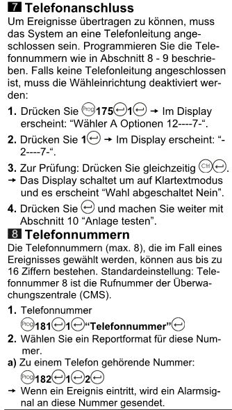

Also Punkt 1 habe ich die Anlage über Bedienteil programmiert.
Punkt 2 habe ich die Anlage nach der Inbetriebnahmeanleitung für Errichter prgrammiert (Die ist wesentlich besser als das was bei der Anlage dabei war)
Ich habe auch schon die Anlge direkt am Anschluss gehabt, nichts. Leitungstest und Faxweiche ausgeschalten, nichts. Tonwahl eingestellt, nichts.

Ich höre auch nichts wählen, müsste auch wählen wenn ich Feuer oder Notruf auslöse

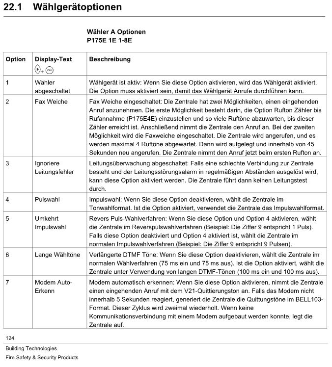

Anbei eine Site über das Wählgerät

Dann nimm dir mal Option 1 "Wählgerät aktivieren" vor und programmiere diesen Punkt genau entgegengesetzt - häufig geht da einiges bei den Übersetzungen der Handbücher verloren... Ich werde auch langsam den Verdacht nicht los, dass Siemens die Kiste bei Crow in Israel zukauft - die Programmierpunkte sehen mir alle recht stark nach der "Runner 16"-Anlage aus... Was die Programmierung über Bedienteil allerdings auch nicht leichter machen würde, eher im Gegenteil...

Ich habe das Wählgerät genau anders programmiert als es im Handbuch steht.
