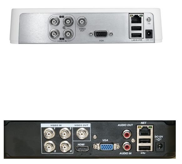

von dieser ominösen "QVIS"/ Dahua Firma habe ich jetzt auch mal ein 1080p mit HD Fähigkeit angeschaut. Support aus England mit Cloud und scheinbar recht einfach zu installieren. Cam Technik von Sony. Zumindest steht das im Angebot auf ebay.
Was mich aber auch sehr wundert: Die Bestückung in dem DVR bei im Eröffnungsbeitrag genannten Anlagen von ABUS und von QVIS scheinen identisch, zumindest aber sehr ähnlich zu sein.
Die Bestückung der Platine im Gerät und die Anschlüsse hinten sind sehr ähnlich (bis auf den HDMI Ausgang und die Audiokanäle). Hier mal ein Bild der ABUS TVVR30404 Anlage und des QVIS Teils:
