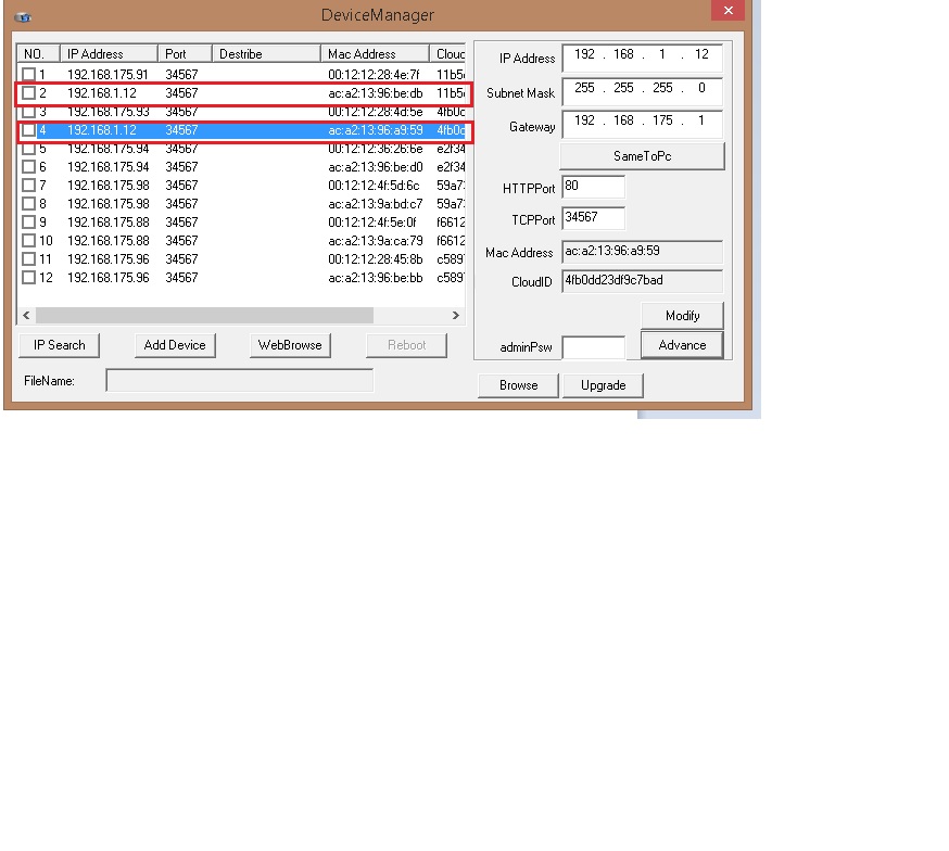

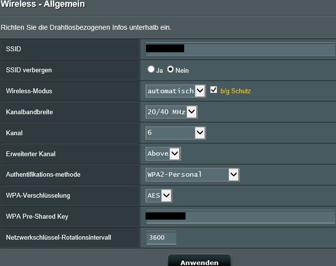

Mit WPA 2 ist der Router verschlüsselt. Die Einstellungen vom Router habe ich mal per Bild hochgeladen. Sowie ein Bild, wie es Montag Morgen aussieht, der "Device Manager" ist für die Kamer´s. Die Adresse unter "91" und "93" sind die dazu gehörigen Wlan Adressen. Immer die Mac-Adresse mit "ac:" ist die Wlan Adresse. Wann das Problem immer genau Auftritt, weiß ich leider nicht, aber oftmals verliere ich Kamera´s schon nach 2-3 Tagen... |

Netzwerkrotationsintervall (man lernt nie aus, habe ich noch nicht gesehen) wenn das Minuten sind, sind 3600 min 2,5 Tage. Versuche mal, das auszuschalten oder zukzessive auf max zu stellen. Sagt dazu das Manual was aus? Hast du eventuell noch einen blinden DHCP irgendwo im Netz hängen, auch wenn du ihn nur als Switch gebrauchst, könnte ein zweiter DHCP auch diese Ärgernisse hervorrufen. edit zum netscan, dass ist ein Tool, kein cmd-Befehl. |

Im Manual habe ich leider nichts gefunden. Ich habe das Feld "leer" gelassen. Nach einer Aktualisierung steht jetzt eine "0" drin. Also wir haben einen Hauptrouter bei dem DHCP deakt. ist. Dann habe ich den Asus RT-N12D1 als AccessPoint eingerichtet. Ein weiterer Switch etc. ist nicht im Netzwerk. Jetzt ist mir allerdings noch aufgefallen, dass alle Kamera´s die ich im Asus-Router als "Static" teilweise wieder auf DHCP gesprungen sind?!? Das darf ja auch nicht sein? Auch der Name ist wieder die Mac-Adresse obwohl ich das umgeändert habe in "Kamera.." Jetzt habe ich gerade mal die Kamera 93 mit einem Lan Kabel direkt verbunden. Und auch die Wlan-Einstellung wurden auf Standard resettet.. Die Lan Verbindung bleibt aber bisher immer gleich.. Aber noch gebe ich mich nicht ganz geschlagen |
