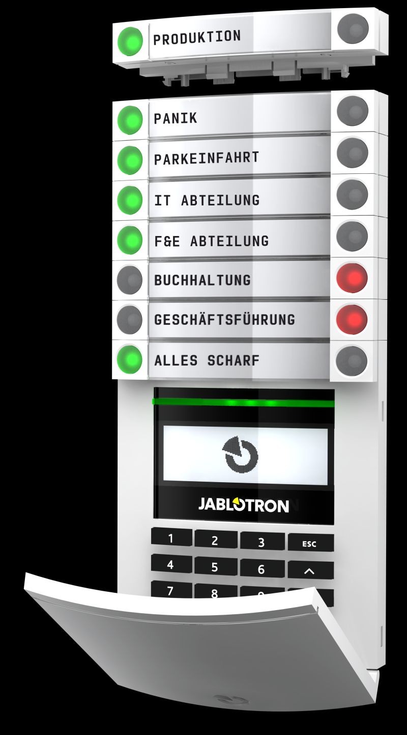

die Aufgabenstellung läßt sich sehr schön mit einer JA-100 lösen.
hier kannst du bis zu 20 Zimmer direkt über eine Rot / Grün Anzeige anzeigen lassen. Die Anzeige kann auf Kopfdruck oder einfach nach einen einstellbaren Zeit automatisch ausgehen.
Im Anhang gibt es eine Bild. Die einzelnen Segmente können separat beschriftet werden. Mehrere Anzeigen an verschiedenen Stellen, sind kein Problem.
Die Anlamanlege bietet verschiedenen Möglichkeiten Signalgeber anzusteuern. GSM ist eingebaut, so das auch eine telefonische Meldung möglich ist.
Auch die "Übernahme" der alten Verkabelung sollte kein Problem darstellen. Wenn noch Drähte vorhanden sind, kann aussen am Zimmer ebenfalls noch eine kleine Anzeige erfolgen.
