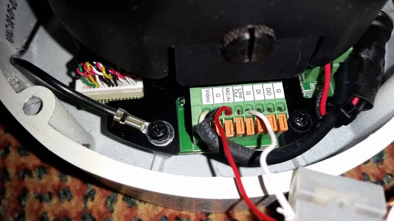

Versuche bei der HD LE 971-Domkamera ein Mikrofon anzuschließen, jedoch ist mir nicht klar, wo ich die Kabel einstecken soll? Siehe Bild.

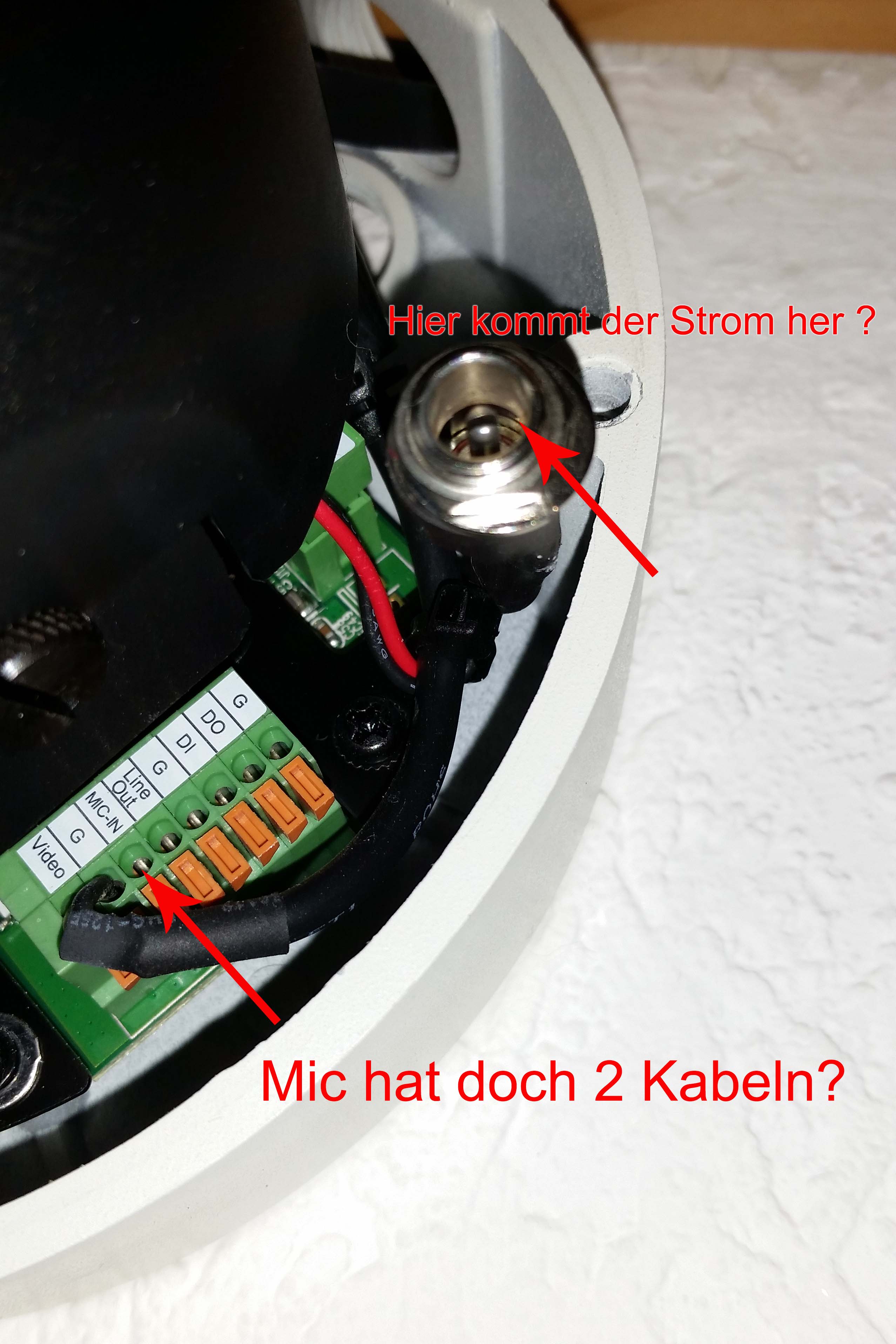

Der runde Anschluß ist für das mitgelieferte Netzteil, wenn du nicht über PoE gehst.

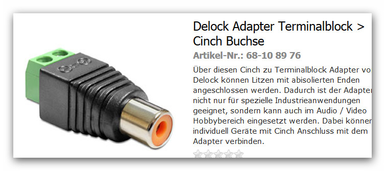

Das ich einen Chinch Stecker mit offener litze brauche ist klar. Siehe Bild.
Was für mich nicht klar ist, wo müssen die 2 Kabeln angeschlossen werden?
- Und + Innenleiter Kabel
+ an Mic. In und das – an ?
(Innenleiter an Audio in +) welcher ist das? G oder Audio wo schon Kabeln angeschlossen sind?
Des Weiteren brauche ich noch zusätzlich Strom für das Mikrofon.
Bekomme ich es aus der HD LE 971-Domkamera? Oder muss ich es extern anschließen?

Es gibt doch 3 G, welches der 3 soll ich es anbringen? Egal?

Grundsätzlich ist es egal, da der G (Ground = Masse) durchgeschliffen ist .
Nimm aus Gründen der Übersicht für später den G neben Audio out.
Die Kabel, die angeschlossen sind, ist der Analoge Video Out.

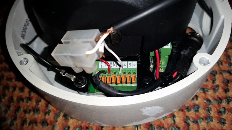

vielen DANKSmile, jetzt funktioniert es.
Meine Kamera gehen alle mit PoE und ein Netzteil,von einer Kamera habe ich für das Mic benützt.

Ich habe das Mikrofon ohne Strom angeschlossen, wie beim Bild zu sehen und es funktioniert hervorragend, selbst bei meiner neuen Lupus Electronics LUPUSNET HD LE 966 Full HD

ja es geht ohne Strom.
Ich habe es in meinem Flur Indore und da geht es Perfekt. Wie es Draußen mit der Luftfeuchtigkeit funktioniert, kann ich leider nicht sagen.
