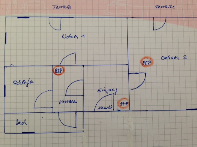

wollte mal fragen, ob ich die Reaktionen richtig eingestellt habe. Habe dazu auch ein Bild von meiner Wohnung eingestellt und die Bewegungsmelder, Funkbedienteil und Abus Drahtmelder rot gekennzeichnet Die Ein- und Ausgangsverzögerung habe ich auf 30 Sekunden gesetzt. Ich hätte die Funkbedienung (mit Abus-Drahtmelder) auf "sofort" gesetzt und die Bewegungsmelder 83P (in der Zimmerecke) und 85P (an der Zimmerdecke) auf natürlich. Dann gehen doch die Bewegungsmelder erst los, wenn die Verzögerungszeit vorbei ist-oder? Dachte auch schon darüber nach das Bedienteil auf "natürlich" und die Bewegungsmelder auf "nächste Verzögerung" zu schalten. Habe aber dann das Problem, das der 83P erst losgeht, wenn die Ein-bzw. Ausgangsverzögerung vorbei ist. D.h. der Einbrecher hat nachdem er zur Haustür rein kommt (ja, denke das ist eher unwahrscheinlich) Zeit, an den Bewegungsmeldern vorbei zu gehen - oder? Was mich auch noch nachdenklich macht ist, ob ich statt dem 83P auch dort einen 85P hätte nehmen sollen, weil der Raum sehr klein ist und ich fürchte der 83P deckt nicht alle ab - was meint ihr?? Danke schon mal und noch nen schönen Sonntag |

kann di eroten Drahtmelder nicht sehen, aber habe heute scheinbar eh Taomaten auf den Augen. Also ich gehe davon aus, das an der Haustür selber ein Öffungskontakt dran ist. Dieser hat die Reaktion NATÜRLICH und ist damit verzögert um die Anlage unscharf zu schalten. Die BWM bekommen die Reaktion NÄCHSTE VERZÖGERUNG. Wird nun die Haustür geöffnet wird das als Alarmerkannt, aber die Meldung verzögert. Soweit so gut, geht jetzt jemand in den BWM Bereich, wird dieser Alarm auf als verzögerter behandelt. Kommt ein Täter durch ein Fenster und läuft dann in den Meldebereich des BWM wird SOFORT Alarm ausgelöst ohne Verzögerung!!! Das Geile an dieser Reaktion (NÄCHSTE VERZÖGERUNG) ist, dass sie Richtungsabhängig ist. Welcher Melder richtig ist, kann aus der Ferne auch nur geraten werden. Ich hätte es wahrscheinlich eher anders herum gelöst. Gruß Tim Ich habe nicht auf jede Frage die passende Antwort, aber zu jeder Antwort die passende Frage. Auch wenn es Wenige ärgert, im Zweifelsfall geht mir Information vor Rechtschreibung. |

Habe gerade die beiden Bewegungsmelder wie von dir vermutet getauscht Das mit "nächste Verzögerung" hab ich verstanden. Das gilt aber alles nur während der Ein- bzw. Ausgangsverzögerung - oder? D.h. nach dieser Zeit melden alle Melder sofort, oder meldet der auf "natürlich" eingestellte Melder auch danach noch verzögert?? (28-12-2014 22:50)timbaum schrieb: Hallo, |
