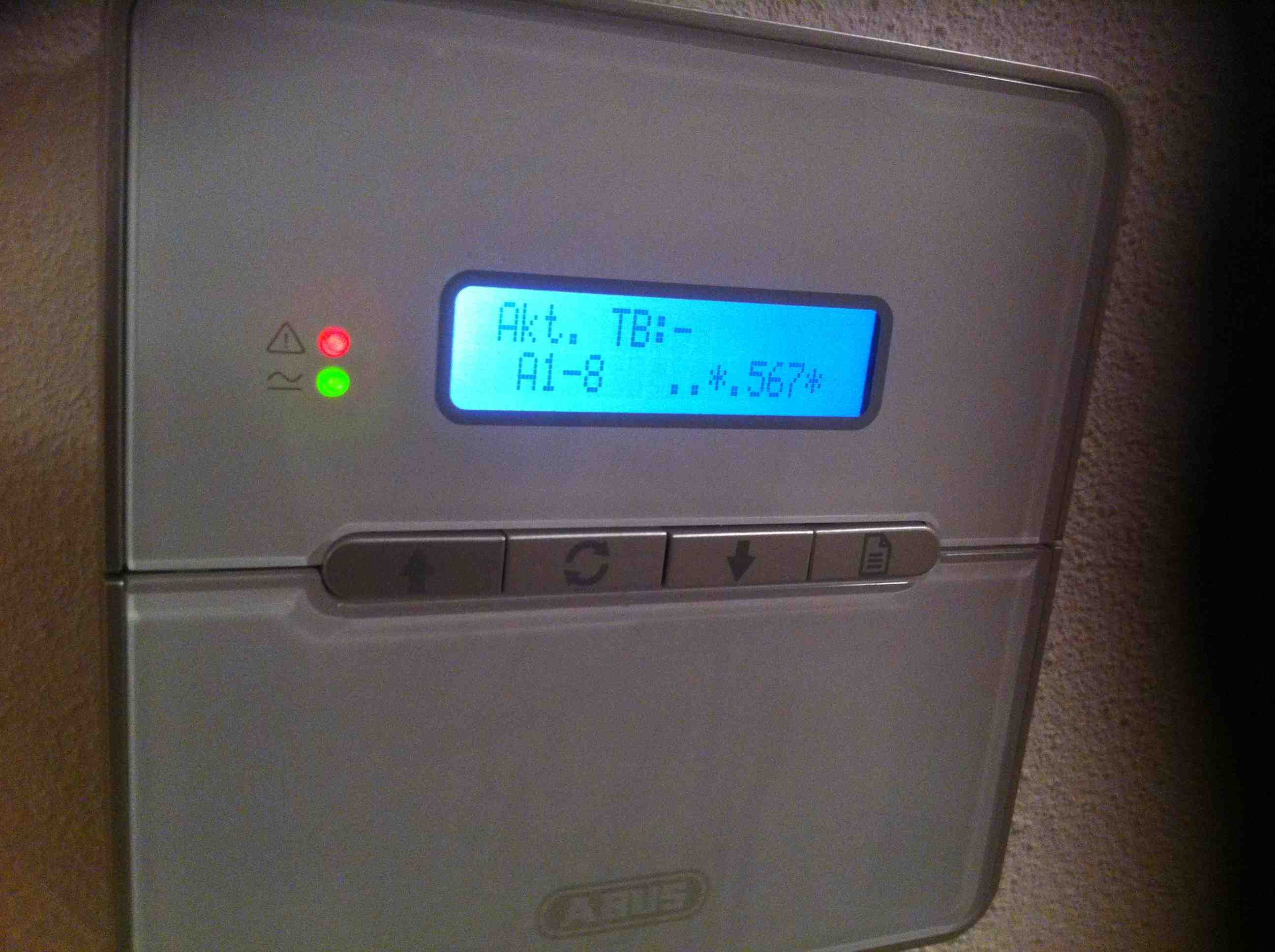

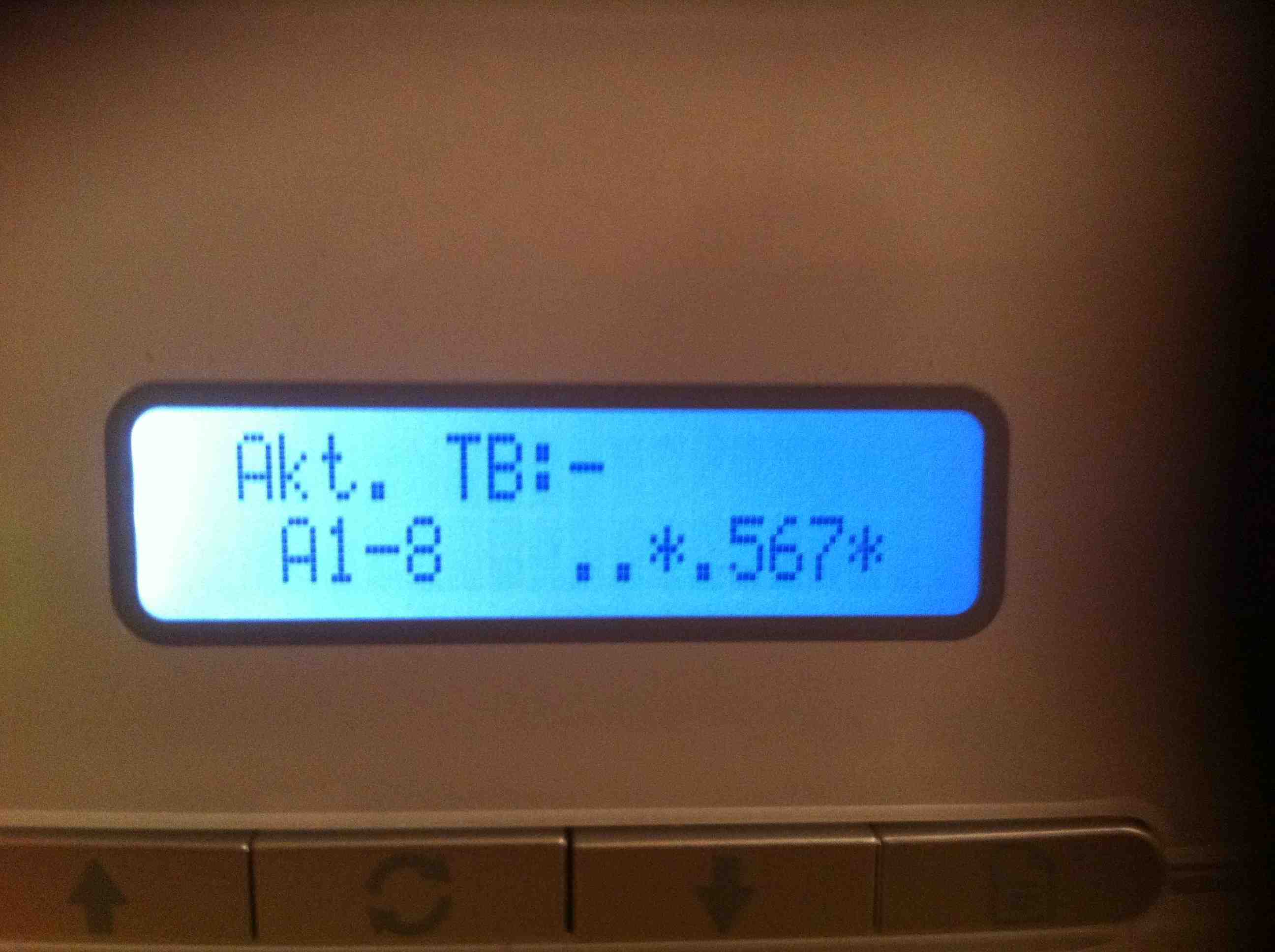

04-01-2015, 19:33
RE: Telenot vs Abus
Bitteschön
Display von einer Terxon LX
Punkt = Teilbereich nicht verwendet
* = Teilbereich deaktiviert
Ziffer = Dieser Teilbereich ist aktiviert
Die Rote LED ist bei mir zur Anzeige einer Zonenisolation in Verwendung.
Zum Beispiel Brandmelder, Wassermelder oder Heizungsstörung.
