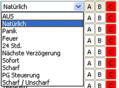

Zitat:2. Ich habe an einem der möglichen Zugänge einen Funk-Bewegungsmelder. In der Software habe ich die Eingangsverzögerung eingestellt. Jedoch löst dieser beim Betreten sofort den Alarm aus. Mann kann ja auch am Bewegungsmelder den Jumper anders setzen (auf Verzögerung) aber über die Olink sollte es ja auch funktionieren??
Ich hoffe du hast einen Kontakt an der Tür. Dieser ist verzögert.
Ist ein Bewegungsmelder in der Nähe solltest du die Reaktion auf NÄCHSTE VERZÖGERUNG gestellt werden.
http://www.alarmforum.de/attachment.php?aid=114

Wie muß ich den Kontakt und den Bewegungsmelder im Olink konfigurieren? Bewegungsmelder in Verhalten natürlich und den Türkontakt auf nächste Verzögerung?
Tonno
19-10-2014, 12:41
RE: Fragen von einem Oasis Neuling
Kontakt auf NATÜRLICH und den BWM wie oben in meiner Antwort Punkt 2.

Nur damit ich das richtig verstehe:
BM wurd per Jumper auf "sofort" konfiguriert und in Olink auf "nächste Verzögerung"
Der Türkontakt wird auf "verzögert" gejumpert und in der Olink Software auf "natürlich" eingestellt??
So hab ich das aus deinen Atworten verstanden.

27-10-2014, 10:57
Hallo Tonno,
du kannst einfach alle Melder, egal ob Kontakt oder BWM intern auf DEL stehen lassen. Die Reaktion wird IMMER durch die Reaktion innerhalb der OLINK eingestellt. So wie das eingestellt ist ist das aber OK.

Wenn der Türkontakt auf "natürlich" eingestellt ist, geht da nicht der Alarm los, sobald die Tür geöffnet wird?
Tonno
27-10-2014, 13:37
Nei, da der im Melder auf DEL steht, ist die NATÜRLICHE Reaktion eine verzögerte Alarmauslösung.
27-10-2014, 15:05
Verstanden...
D.h. wenn ich auf natürlich stelle, dann werden die Jumper berücksichtigt, wenn ich was anderes auswähle, dann gilt wohl des.
Danke und Grüße
27-10-2014, 15:52
Der Jumper in den Meldern ist für die Zusammenarbeit mit einem komplett anderen Empfangssystem vorgesehen.
Imn der Zusammenarbeit mit der OASIS Anlage kann der immer in der Ausgangslage bleiben.
Mit der Einstellung NATÜRLICH wird dies dann übernommen. Melder ist verzögert, Rauchmelder ist Feuer, etc. Jeder Melder hat eine Grundreaktion.
Wenn halt ein Melder Sofort melden soll, dann stellst du die Reaktion in der Software um.
Das ist am übersichtlichsten, da du das dann in der Liste angezeigt bekommst.
Also Schalter einfach ignorieren.
