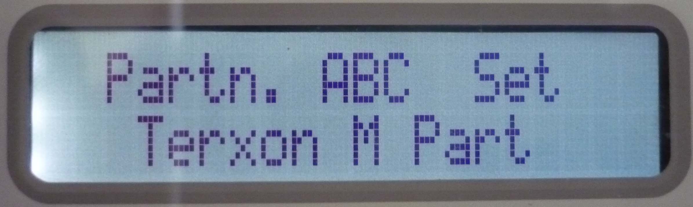

Hi Leute ich würde gerne mal wissen ob es bei der Terxon MX partitioniert
eine Möglichkeit gibt die aktiven Zonen an den Bedienteilen abzufragen/ anzuzeigen?
Ansonsten würde ja nur die Möglichkeit bleiben es über die Relaisplatine mit LED´s anzuzeigen.

nach aktivieren meiner partitionierten MX zeigt mein Bedienfeld die aktivierten Partitionen an.

Ist bei mir auch so. Kann man mit dem Befehl 028 verändern.

Danke, Jörg. Den lese ich zum ersten Mal ! Gruß. Manfred

Danke Leute ich habs verändert
