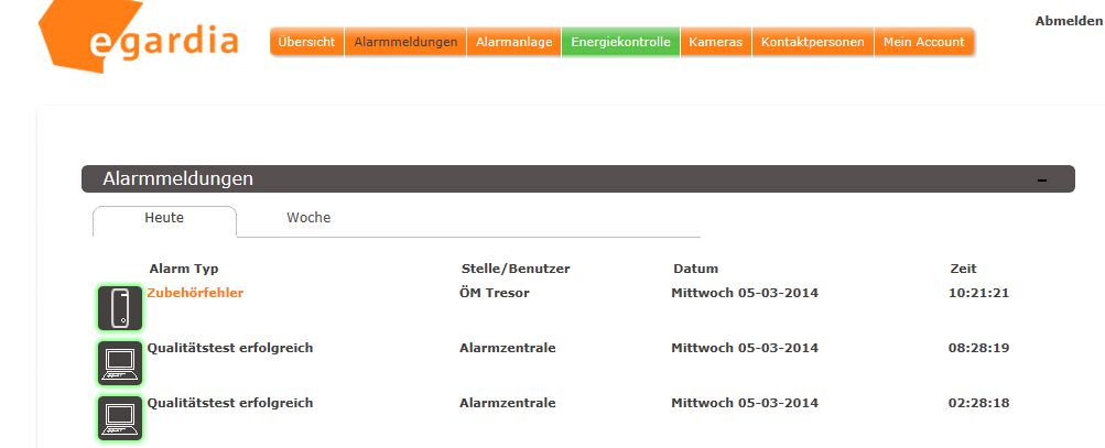

Feedback Fehlermeldungen: Ich habe ja von dem Öffnungsmelder berichtet, den ich versuchsweise im Tresor angebracht habe. Sprich der hat mit widrigsten Bedingungen wie mehrere dicke Betondecken + den dicken Tresorwänden zu kämpfen... und der meldet nun einen Fehler "Empfangsproblem". Das ist aber nicht - wie vermutet - bei dem Qualitätstest gemeldet worden, sondern separat und auch per Telefon / SMS / eMail... ich denke, die Melder könnten vielleicht doch bidirektional arbeiten, aber auch das habe ich bereits bei Egardia hinterfragt. Als Anlage sende ich mal einen Screenshot dazu mit

(05-03-2014 11:30)tuffi schrieb:  Feedback Fehlermeldungen: Ich habe ja von dem Öffnungsmelder berichtet, den ich versuchsweise im Tresor angebracht habe. Sprich der hat mit widrigsten Bedingungen wie mehrere dicke Betondecken + den dicken Tresorwänden zu kämpfen... und der meldet nun einen Fehler "Empfangsproblem".
Das das nicht ordentlich funktioniert ist "normal" und wird Dir bei jedem anderen Funkalarmsystem auch passieren ... lediglich die Art und Weise der Fehleranzeige ist herstellerabhängig. Dazu muss derMelder auch nicht bidirektional arbeiten, es reicht, wenn die Zentrale merkt das sich Melder xy seit einiger Zeit nicht mehr gemeldet hat. Aber frag' doch bitte mal bei EGARDIA, was bei diesem "Qualitätstest" eigentlich genau passiert (also welche Qualitäten da getestet werden).

@Funkalarmprofi: erstmal vorab besten Dank für die ausführlichen und guten Kommentare, ich freue mich sehr, das endlich mal jemand Licht ins Dunkle Thema Alarmanlage bei mir bringt!! Also Aufklärung nicht nur angekommen, sondern auch dankbar angenommen! Die Errichter sind bei uns im ländlichen Bereich in der Tat dünn gesäht, ich hatte bisher einen Ansprechpartner, wo ich mit anderen Produkten schon seit 4 Jahren Kunde war. Aber die haben sich an verschiedenen Stellen unfassbar unprofessionell angestellt, so das ich von deren Alarmanlagen Angebot schnell Abstand genommen habe.

Das Empfangsproblem im Tresor könnte ich nun noch durch einen Funkrepeater lösen... ich weiß nur nicht, ob es mir das überhaupt wert ist. Der Melder war nur mal so als Test da installiert, das das Probleme geben kann und wird, war mir durchaus klar
