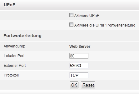

In der XT2 ist in den Netzwerkeinstellungen folgendes zu konfigurieren:
Hier siehst Du den internen Port 80 und den externen Port 53080. Wenn Du vom internen Netz per Browser auf die XT2 zugreifst, brauchst Du hinter der IP-Adresse KEINEN Port angeben, da Port 80 der Standard-Port ist.

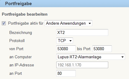

Willst Du von Draussen auf die XT2 zugreifen, brauchst Du in Deinem Router eine Weiterleitungsregel, die dann den externen Port Deiner DynDNS-Adresse auf den internen Port 80 umleitet. In einer AVM-Fritz.Box sieht das wie folgt aus:
So etwas gibt es bestimmt auch in Deinem Speedport. Wenn Du das beides so eingestellt hast und den externen Port von außen Deiner DynDNS-Adresse hinten anstellst hast (z.B.: http://DeinName.dyndns.org:53080), sollte das klappen.

UPnP
Aktiviere UPnP kein Kreuz o.k.?
Aktiviere Weiterleitung kein Kreuz o.k.?
Lokaler Port: 80 o.k.?
Externer Port: 53080 o.k.?
Protokol: TCP o.k.?
Ist das alles bzw. soweit korrekt?

UPnP
Aktiviere UPnP kein Kreuz o.k.? => ich habe KEIN Kreuz, da ich das manuell im Router eingestellt habe
Aktiviere Weiterleitung kein Kreuz o.k.? => ich habe KEIN Kreuz, da ich das manuell im Router eingestellt habe
Lokaler Port: 80 o.k.? => OK
Externer Port: 53080 o.k.? => OK
Protokol: TCP o.k.? => OK
Es kommt auf das Zusammenspiel der XT2 mit dem Router an. Was soll die XT2 automatisch machen, oder was willst Du manuell eingeben/konfigurieren. Ob Deinen Angaben richtig oder falsch sind, kommt immer auf die anderen Geräte (Router/Firewall) an.

Stimmt da war was mit derUPnP bei der XT2 dann muste die manuelle weiterleitung nehmen, aber trotzdem die DNS von lupus im Router eintragen
meinname.lupus-ddns.de mit dein benutzer etc.
um dann auf zurufen im browser: meinname.lupus-ddns.de:83080
für die app dann nur meinname.lupus-ddns.de ohne http:// und im Portfeld: 83080 sowie deine login daten für die XT gnaz oben kommt nur der Profilname für die APP

Nach langem Probieren kann ich jetzt die XT1 über Lupus-DNS erreichen mit http://[name].lupus-ddns.de:53080. In der Fritzbox 7390 habe ich die Portweiterleitung von 53080 bis 53080 an Port 80 eingestellt. Deswegen funktioniert es ja auch wohlBig Grin.
