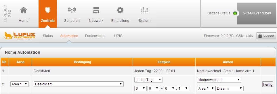

17-06-2014, 12:43
RE: Scharfschaltung via Zeitschaltuhr
Ich würde meine XT2 auch gerne automatisch scharf schalten.
Hierbei ist mir nicht ganz klar wie dies einzurichten ist.
Muss ich sowohl für FullArm als auch für DisArm einen Punkt unter Automation anlegen?
Müssen die entsprechenden Regeln anschließend auch den Sensoren zugewiesen werden?
Gruß XadoX
17-06-2014, 12:55
Hi...
Du musst derzeit für jeden Statuswechsel eine Automation programmieren. In deinem Fall müsste es aussehen, wie auf dem angehängten Bild...
Gruß Tobias
[Bild: attachment.php?aid=877]
17-06-2014, 13:03
Dank. Also doch zwei Einträge. Hierbei war ich mir nicht sicher.
Irritieren war hierbei für mich die Wahl der Uhrzeit, da ich davon ausgegangen bin das das System Von-Bis in dem Modus sein würde.
Gruß XadoX
17-06-2014, 13:16
Ne, das kanns (noch?) nicht...
