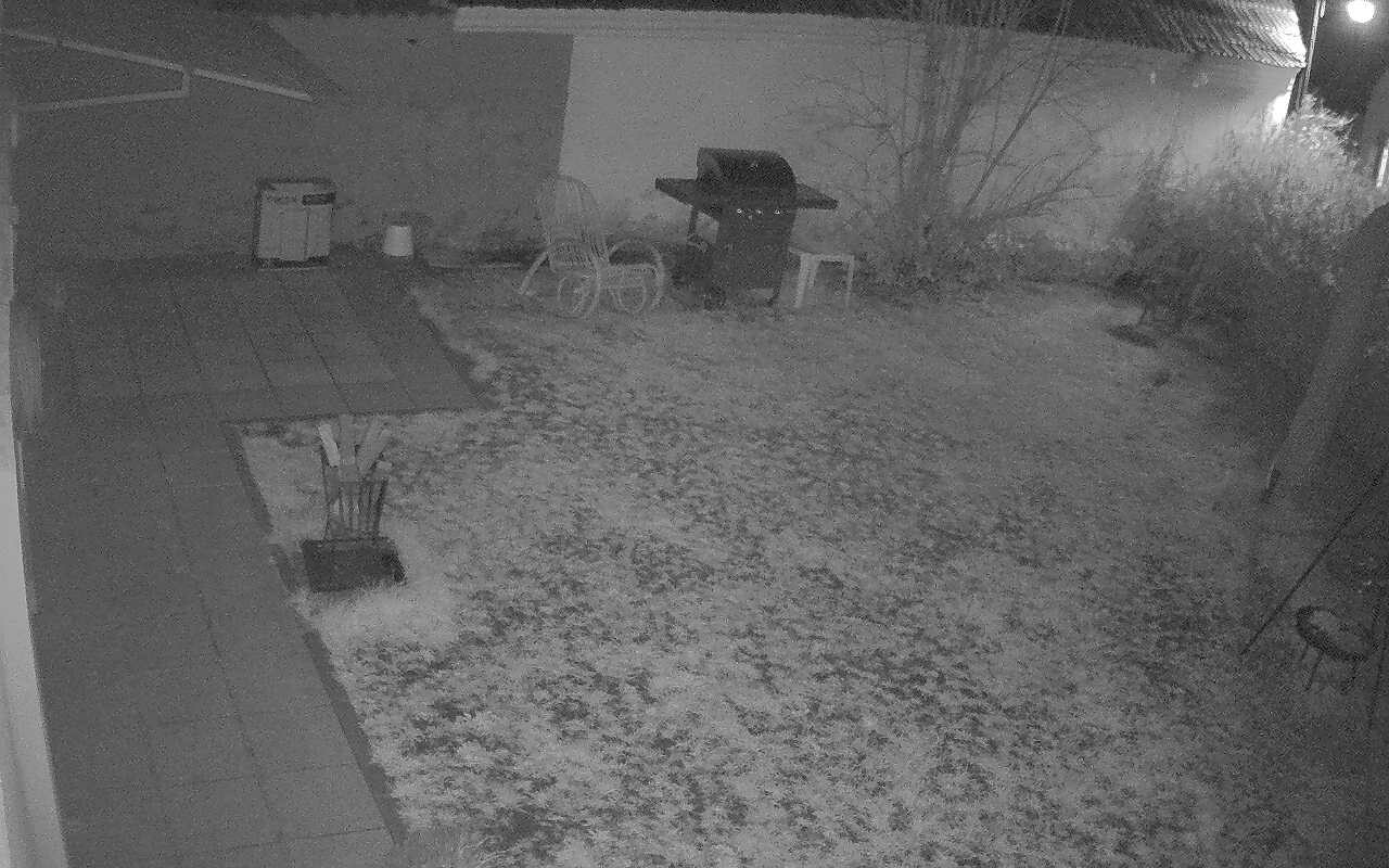

ich versuche seit Tagen meine neue Trendnet IP302PI einzurichten. Leider hab ich das Problem das ich Nachts nicht wirklich zufrieden bin mit dem Bild. Aufnahmen Ruckeln, Bild unscharf usw. Tagsüber ist alles perfekt (bis auf das ruckeln des Bildes)! Die Kamera hängt per LAN (POE) im Netz. Bei der Kamera kann man AGC, Shutter-Time, Sense Up, D-WDR und DNR einstellen. Aber sobald ich AGC und Sense Up hoch gestellt habe, ist das Bild zwar schön hell aber er grieselt extrem. Schalt ich dann DNR ein ist das Bild unscharf....
Aufnahmen ruckeln und lassen sich nicht ordentlich abspielen. Stream-Settings sind wie folgt: 1280x800, VBR, Qualität 9 (1-10 = 10 High), 25FPS (30FPS wären möglich), GOP Size 1xFPS (25) (hier kann ich 1/2 x FPS, 1 x FPS und 2 x FPS einstellen) und Videoformat H264. Spielt es eine Rolle ob ich VBR oder CBR einstelle? Bei CBR kann ich die Bitrate von 32Kbps bis 8Mbps einstellen..

wenn sie in der nacht griesselt ist sie nicht lichtempfindlich genug. die hat keinen schwenkbaren ir filter, also denke ich das du mehr licht herzaubern musst. stell doch mal ein bild rein , tag und grieseliges bei nacht.

das herumspielen wird nichts bringen. du brauchst einfach mehr licht. wie gesagt stell mal ein bild rein. gehen die ir-leds überhaupt an? halt den finger vor den sensor . das ist so ein kleines rundes ding vorne bei der kamera hinter glas.

Hab mal ein Bild hochgeladen. Wenn sich da was bewegt ist das nur ein geruckel, so dass man nichts erkennt. Erst wenn ich mich 5 Sekunden auf eine Stelle stelle, erkennt man mich. Liegt das an der "Sense Up" 1/5 Einstellung? Die IRs funktionieren.

schwenk die kamera einmal ein wenig nach unten. die beleuchtung rechts oben könnte probleme machen. ich glaub das die kamera einfach den anforderungen nicht gewachsen ist.

ja dann lass es mal so und dreh sie von der beleuchtung weg. die kamera mach ja zu wenn sie ins licht schaut so wie bei dir rechts oben.

glaub ich nicht, eher die weissen hauswände. aber gute kams sollten das wegstecken. überhaupt wenn du eh eine strassenbeleuchtung ganz in der nähe hast.
probiers mal aus und schau was passiert. du kannst auch mal die halbe optik abdecken und schauen ob sie hochregelt. je weniger helle punkte desto mehr müsste sie aufmachen. je mehr helles umso mehr macht sie zu.
alternativ schraub sie runter ond probiers mal direkt beim pc. schau dir das verhalten der kamera an wenn du du hand vorhaltest und wenn dann licht dazu kommt.

Deine Kamera hat für die Lichtverhältnisse eine nicht genügend empfindliche Optik, bzw. Sensor.
Dies versucht die Kamera mit der längeren Verschlusszeit auszugleichen. Also längere Belichtung => mehr Licht auf dem Sensor => helleres Bild => aber auch gleichzeitig weniger Bilder pro Sekunden = Geruckel.
Hinzu kommt noch das Bildrauschen, welches durch die lange Verschlusszeit verursacht wird.
Für ein besseres Bild wirst du nicht drumrum kommen als für mehr Licht zu sorgen. (IR-Strahler) Falls jemand welche empfehlen kann, wäre ich ebenso dankbar!
