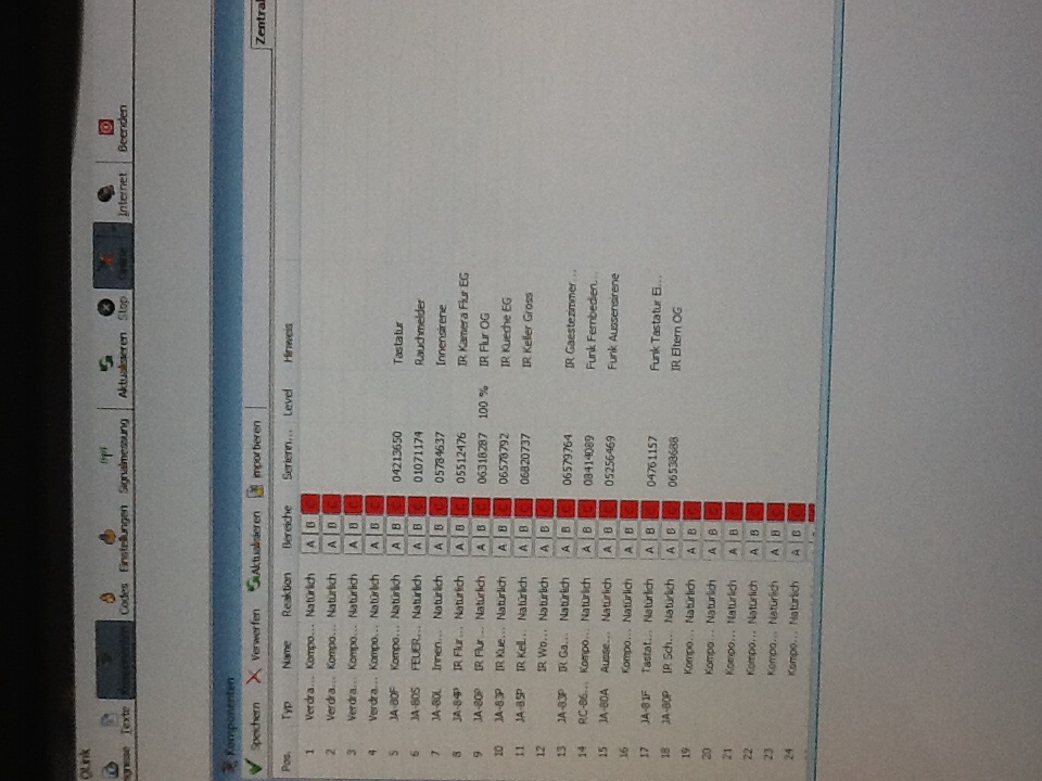

Ich habe alle Komponenten zu geordnet bzw. im System angemeldet und unter Einstellungen >geteiltes System, also A,B und ABC< ausgewählt.
Jetzt steht da folgendes, siehe Bild... irgendwie alles auf C... Wenn ich jetzt scharf schalte, dann geht alles scharf, nicht aber Teilbereiche...
Nachts soll komplett Garage, Keller und EG scharf sein (dachte also A), der Bereich B soll komplett OG sein aber nachts natürlich unscharf und C keine Ahnung...
Sicherlich habe ich hier doch bestimmt wieder einen Fehler reingehauen oder?
VG
Tobias
30-01-2014, 13:11
RE: Bin ich vielleicht doch zu Blöd:Geteiltes System
Also um ein geteiltes System auch verwenden zu können, musst du die Melder den jeweiligen Bereichen zu Ordnen
Also Bereich A ist Nachts scharf und alles was zusätzlich dann noch scharf werden soll, wenn ihr nicht da seit, kommt in den Bereich C.
Schaltest du also C scharf geht alles an und schaltest du A scharf hast du nur Intern scharf geschaltet.
Nun legst du noch fest, welchen Bereich deine Codes, oder RFID´s schalten und du kannst auch noch die Rechte Seite deines RC-86 anlernen. Zuordnung dann linke Seite C und rechte Seite A.
So kannst du dann mit einem RC-86 beide Bereich unabhängig von einander schalten.
Auswählen ist einfach. Du clickst im Errichtermodus einfach auf den entsprechenden Buchstaben und speicherst das anschließend.
Gruß tim

Wie ordne ich den jeweiligen Melder einem Bereich zu. Über die Software >>Komponenten<< mit dem roten Kästchen oder wie meinst Du das?
Und wie kann ich dann überhaupt a und c von einander getrennt scharf schalten, verstehe ich auch nicht.
VG
30-01-2014, 17:06
Ja, du hast es doch.
Einfach die Bereiche definieren und dann hinter den Meldern die entsprechenden roten Kästchen wählen und damit festlegen welcher Melder wann aktiviert wird.

Jetzt sehe ich es auch, Sorry, neben dem Punkt >Komponenten< gibt es ja noch den Punkt >Codes<. !!!
Ok, ich besitze 2 Codes bei meiner Anlage und mehr wollte ich eigentlich auch nicht haben
1. Code zum Scharf/ Unscharf
2. Code Errichter
Ich habe keine Cards und möchte auch keine
ich habe einen Handsender, der meine Anlage scharf stellt (Knopf Symbol gesperrtes Schloss) oder unscharf (Knopf Symbol geöffnetes Schloss)- den Benutze ich aber gar nicht.
Den Handsender musste ich nicht dafür programmieren sondern der macht das einfach. Die 2 rechten Knöpfe (leerer- gefüllter Kreis) sind ohne Funktion.

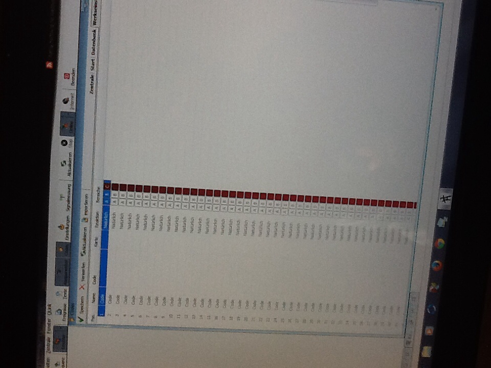

Wenn ich jetzt das Menü >Codes< öffne, dann sehe ich das auf dem Bild.
Jetzt versuche ich logisch die Verbindung zu >Komponenten< zu erfassen, gelingt mir aber nicht. Was soll ich jetzt hier eingeben?
Achso, ganz wichtig noch die Frage: Sind Tastaturen, Rauchmelder und Sirenen immer C oder muss ich da was beachten?
Oder muss ich Tastaturen, Rauchmelder und Sirenen auf A machen, denn sie sollen ja auch bei a noch funktionieren (A bedeutet nur Erdgeschoss bei mir dann, ohne Obergeschoss)
Sorry für die vielen Fragen...

Zitat:1. Code zum Scharf/ Unscharf
Das ist der Anwendercode. Mit diesem Code kannst du Zugangsberechtigungen vergeben. Der ist hochsensibel, sollte sofort geändert werden, den selbst 4 jährige Kinde können den auswendig und leider kann man damit die Anlage auch scharf unscharf schalten. Dafür sollte er aber tunlichst nicht benutzt werden, da du ihn auch den einzelnen Bereichen nicht zuordnen kannst.
Zitat:2. Code Errichter
Ok den brauchst du zum Programmieren.
Unter den Reiter CODE legst du Codes an die du nur zum scharf unscharf schalten nimmt. Dort klannst du dann auch die bereiche zuordnen.
Zitat:ich habe einen Handsender, der meine Anlage scharf stellt (Knopf Symbol gesperrtes Schloss) oder unscharf (Knopf Symbol geöffnetes Schloss)- den Benutze ich aber gar nicht.
OK, den ganzen Handsender benutz du nicht, richtig?
Zitat:Jetzt versuche ich logisch die Verbindung zu >Komponenten< zu erfassen, gelingt mir aber nicht. Was soll ich jetzt hier eingeben?
Komponenten sind Alarmmelder die einen Alarmauslösen, die bedienung zulassen, oder Krachmachen.
Codes sind Zugangsberechtigungen die dir die Bedienung der Anlage ermöglichen.
Rauchmelder bauchst du normal nicht zuordnen, die sind IMMER aktiv, egal ob die Einbruchalarmanlage aktiv ist oder nicht.
Sirenen und Bedienteile bleiben in C.
Alle Melder für das Obergeschoss kommen in C, alle anderen in A.
30-01-2014, 21:22
Achso, tIm, ich dachte meine Code kann nur 4 Stellen zum scharf schalten unscharf schalten haben...offensichtlich mache ich das immer über den anwendercode....
Also wie erstelle ich denn jetzt einen Code mit dem zukünftig a,b,ABC geschaltet werden können? Kann der mehr als 4 Stellen haben.
