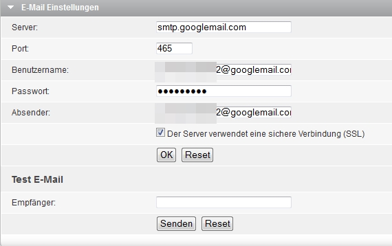

Hi Tomsec,
ich kann keinen Fehler bei Deinen Angaben feststellen. Hier zum Vergleich meine Konfig, die prima funktiononiert:
bei "Benutzername" und "Absender" habe ich identische Einträge. Ein Tippfehler kann es nicht sein ...? Tongue
