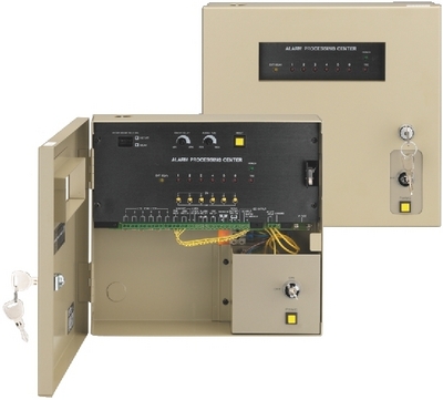

ich habe eine alte Monacor-Zentraleinheit, in die ich jetzt erstmals einen Notstrom-Akku integrieren möchte. Es gibt dafür auch 2 Klemmen. In der Beschreibung zur Anlage steht "Für Notstrom-Akku (2-6 Ah). Leider habe ich das Problem, dass aufgrund der internen Abmessungen nur ein Akku mit 1,3 Ah hineinpasst.
Frage:
Reicht es für eine Zentraleinheit aus, wenn der Notstrom-Akku lediglich 1,3 Ah hat? Sirene und Blitz haben eine externe Stromversorgung, so dass es nur um die Stromversorgung der Alarmzentrale geht.
Technische Daten der Alarmzentrale:
Stromversorgung/Verbrauch: 12 Volt/DC, 22 mA Bereitschaft
Der Ladestrom, den die Zentrale für den Notstrom Akku bereitstellt, beträgt 250 mA
Kann ich grundsätzlich auch einen 12 Volt, 1,3 Ah Akku verwenden, oder würde das nicht funktionieren? Und falls ja, welche Nachteile ergeben sich ggf. gegenüber einem 2 Ah Akku?

grüß Dich, grundsätzlich kannst du auch den 1,3 Akku hinhängen. Bei 250mA Ladestrom könnte evtl. der Akku früher als sonst drauf gehen. Da musst mal googeln, was Dein Akku max darf. Nachteile gegenüber eines 2 Ah Akkus: Bei Stromausfall hält er halt nicht so lang.
22mA Stromverbrauch deine Anlage heißt bei einem 1,3 Ah Akku grob 60 Stunden Laufzeit bei 2 Ah sinds grob 90 Stunden. Hoffe hab mich nicht verrechnet Big Grin
Wobei ich sagen muss: 22mA kommt mir arg wenig vor. Hau mal den Akku rein, Messgerät auf Strom stellen und mit in den Akku hängen,dann Netzsicherung raus, dann weißt wieviel verbraucht wird. Dann kannste Dir das ausrechnen wie lange der wirklich halten würde.

Eine Monacor DA-996.
hier gibt es im Internet sogar noch ein Bild davon, obwohl die Anlage schon ca. 15 Jahre alt ist.

"Passenden Bleiakku NPA-12/7 bitte gleich mitbestellen"
auf Anhieb hätte ich jetzt auch gesagt, da passt doch ein 7Ah rein Big Grin
sieht zumindest so aus

Der NPA-12/7 passt da auch ohne Probleme rein.

Den Akku hatte ich auch gesehen, der ist aber von der Stromstärke komplett überdimensioniert und daher auch viel teuer, daher hatte ich von Abus einen Akku mit 2,1 Ah ins Auge gefasst (ist aber von den Abmessungen leider etwas zu groß) und dann den von Abus mit 1,3 Ah gesehen (ca. 13 Euro).
Der NPA 12/7 kostet fast 40 Euro! ... und muss dann ja auch immer wieder alle 2-3 Jahre ausgetauscht werden.

Der 7 Ah Akku war für die Anlage vorgesehen.
Das ist wie bei einem Auto. natürlich kannst einen kleineren einbauen, der puffert halt nicht so lange und die Ladeelektronik ist überdimensioniert.
Wenn du aber auf 3Jahre gerechnet pro Monat 0,75€ sparen möchtest, dann ist der 1,3 Ah eine Alternative.

Ich habe auch gerade gesehen, dass es von Abus eine 7 Ah Akku für rd. 20 € gibt, der auch von den Abmessungen her passt.
Den werde ich jetzt besorgen.
