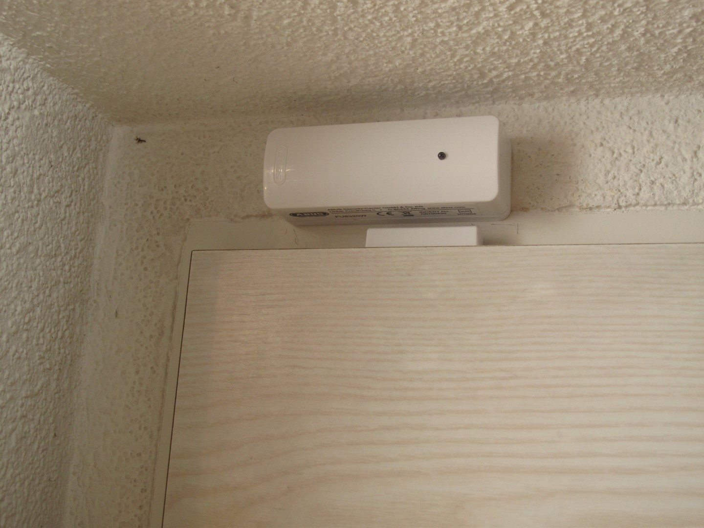

Foto 1: Herkömmliche Montage mit Aufputz Magneten und Funkmelder (das Teil ist halt einfach nicht diskret). Fazit: Einfach in der Montage aber seien wir ehrlich: Potthässlich Sad

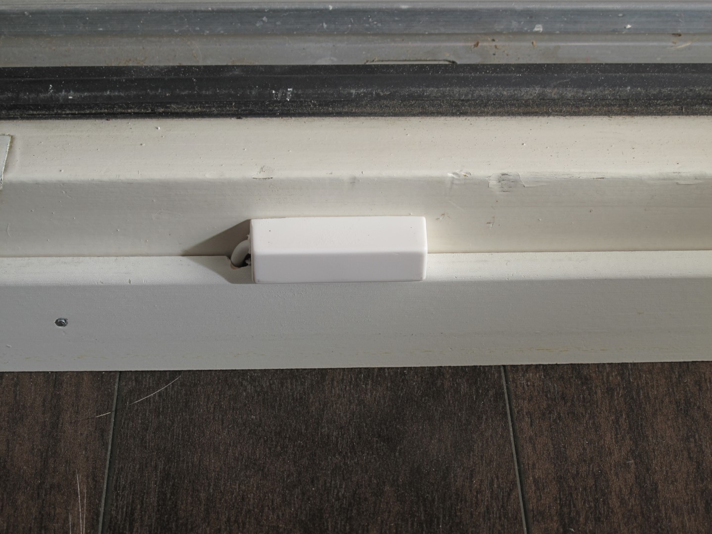

Foto 2: Hier habe ich den Melder DIREKT am Fensterrahmen platziert und den Magneten in den Fensterrahmen eingelassen. Dadurch wirkt der Funkmelder etwas diskreter.

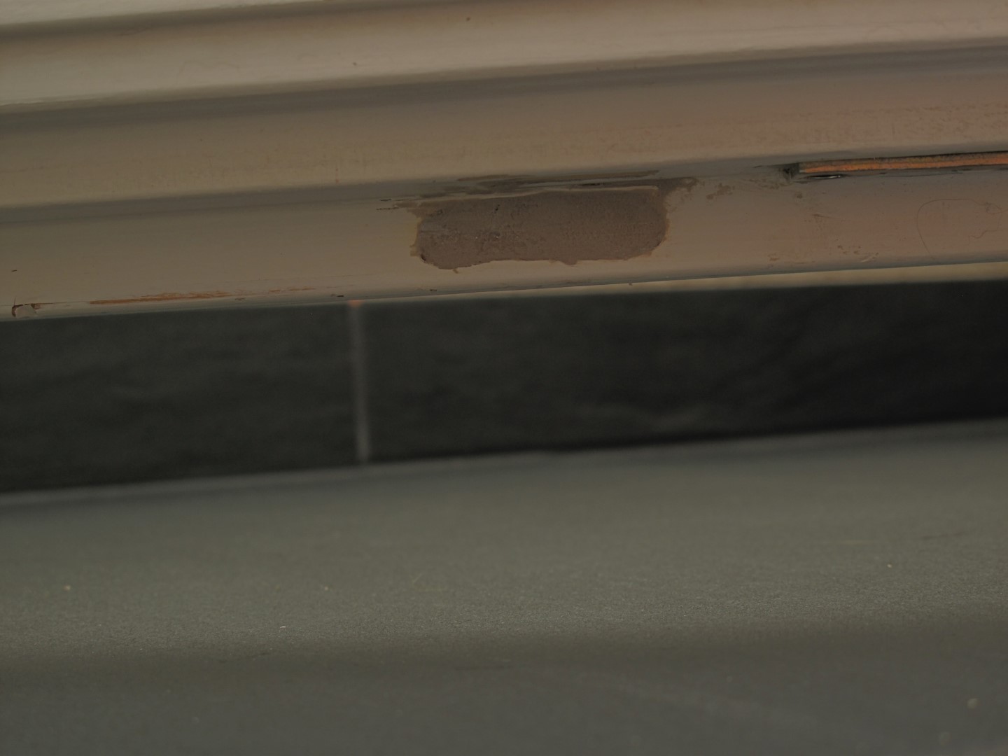

Foto 3: Hier gut zu erkennen (vor dem Anstrich) wie ich den Magneten in den Fensterrahmen eingekittet habe. Man(n) nehme einen Drehmel, fräse eine Nut von ca. 10 mm Tiefe in den Holzrahmen und kittet das Ganze mit einem Holzkitt aus (Moltofill Holz). Zeitaufwand pro Fenster: weniger als 10 Minuten.

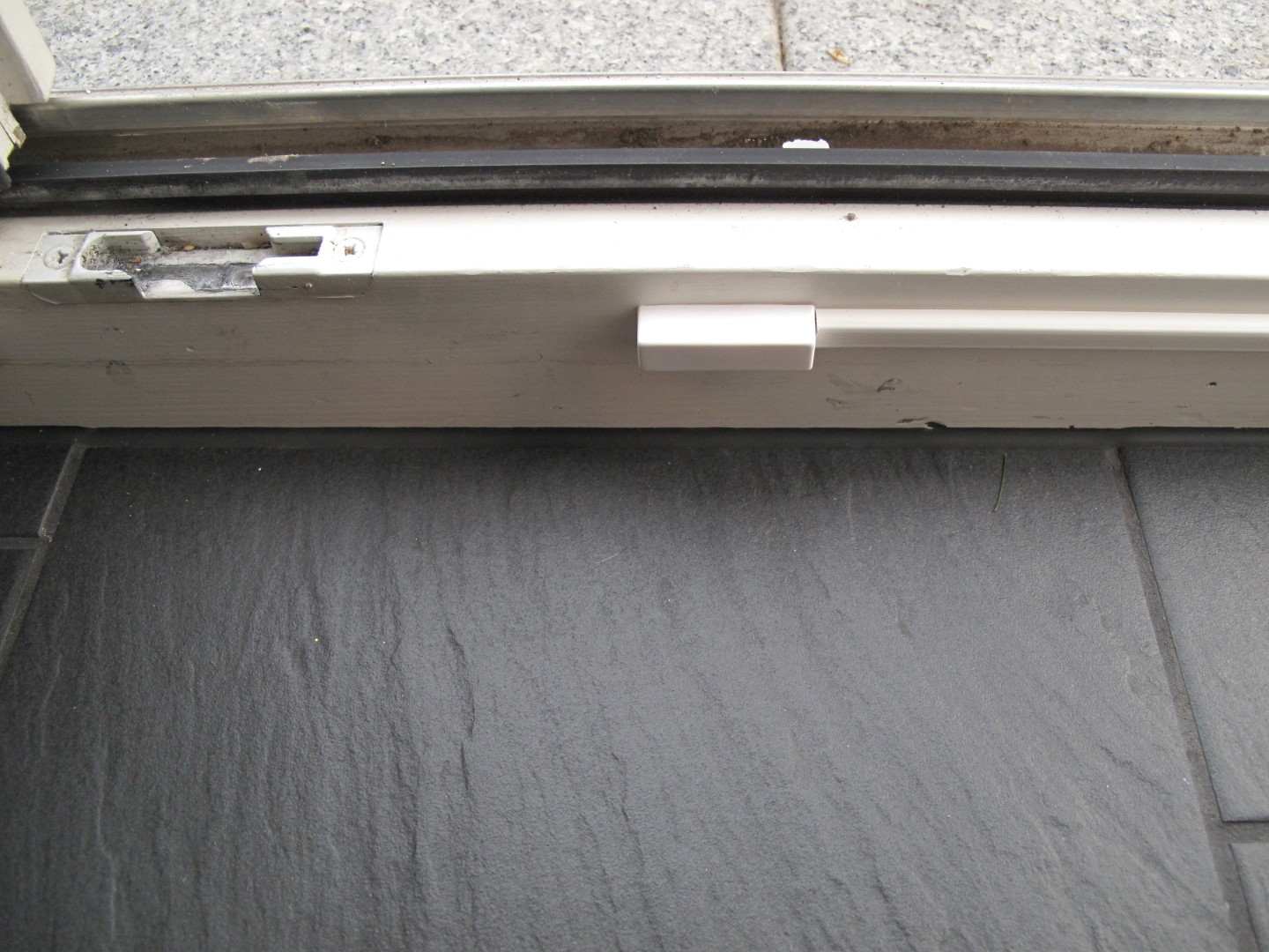

Foto 4: Durch den versenkten Magneten kann nur ein abgesetzter Melder montiert und per Kabel mit dem Funkmelder verbunden werden.
