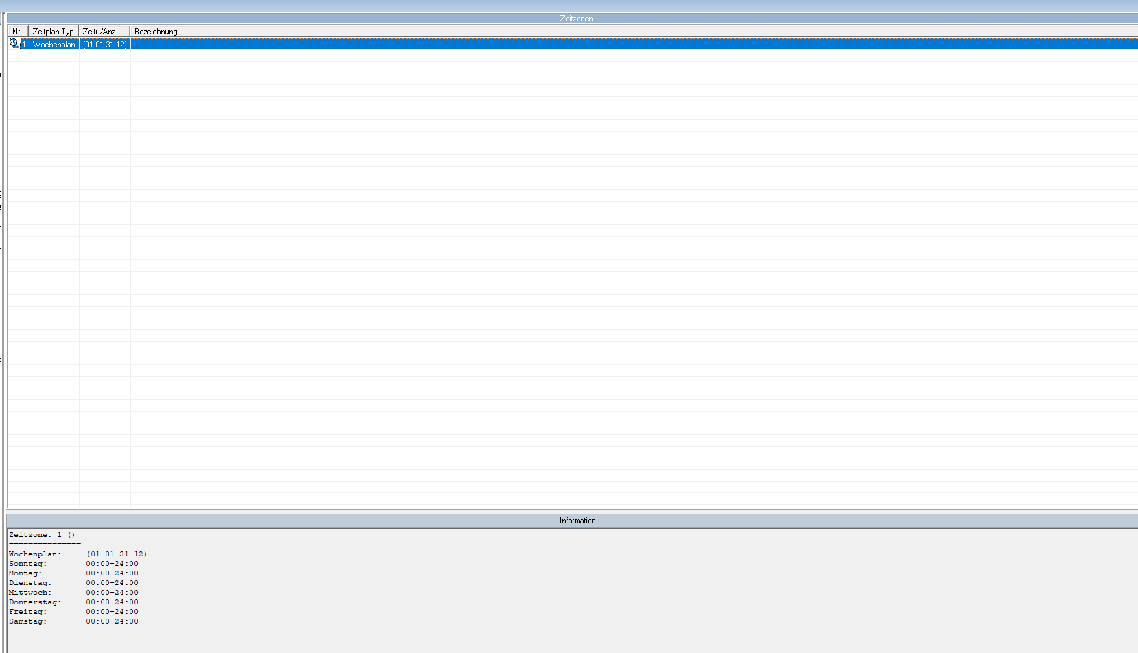

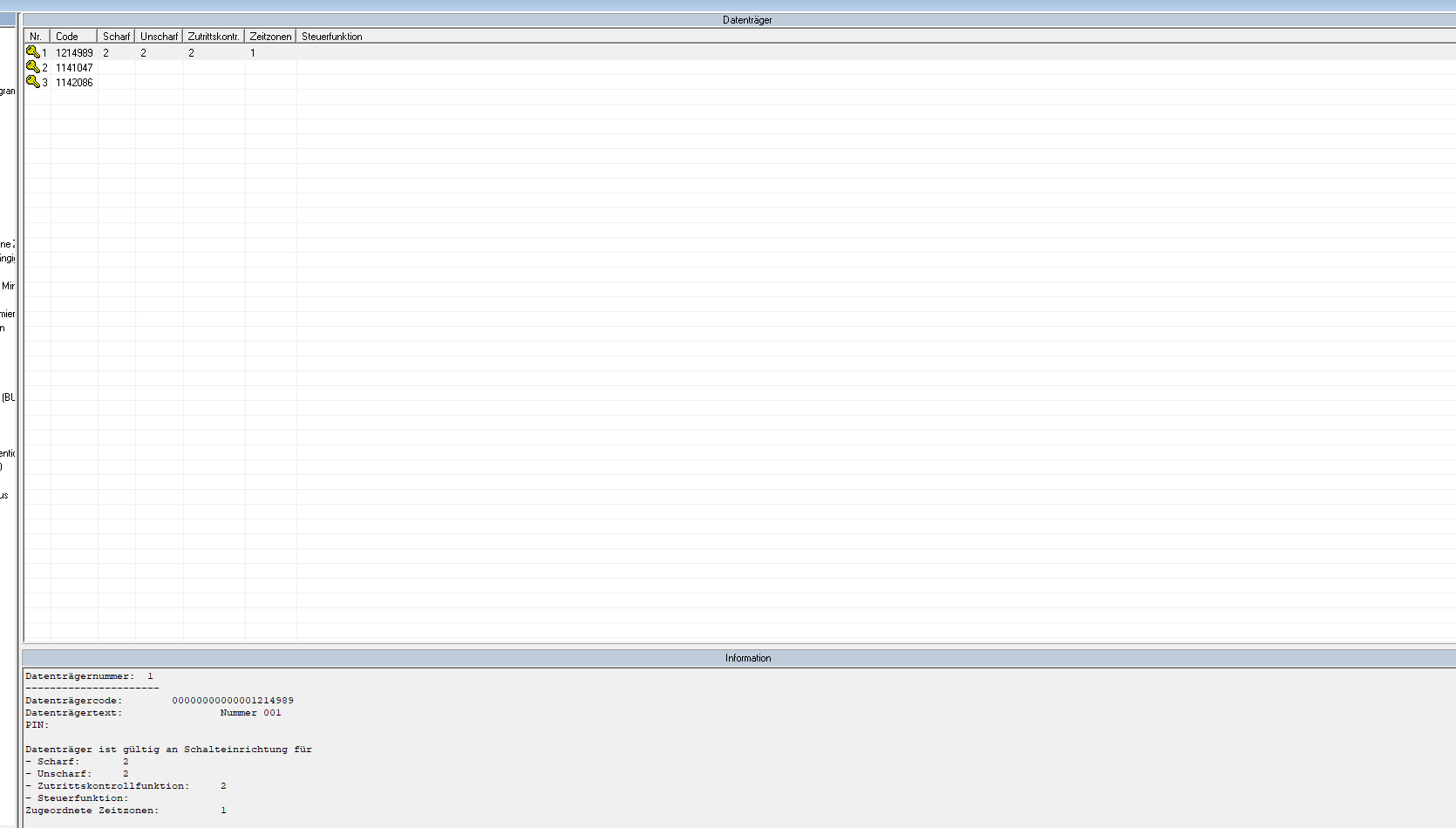

ich bin grade dabei eine Ik2 Auswerteeinheit mit einem Ik2 Bedienteil mit Tastatur zu programmieren (Erst über Bedienteil Adr 00). Ich habe eigentlich alles Notwendige gemacht
(Schalteinrichtung angelegt, Ik2 an die entsprechende SE zugeordnet, Datenträger eingefügt und die Berechtigung aktiviert, ggf. Zeitzone programmiert).
Leider geht das Scharfschalten noch nicht. Es leuchten nicht mal die LEDs "Bereit" und "Unscharf", wenn ich einen Transponder vorhalte, es ertönt lediglich nur ein Piepton.
Ich habe es auch schon mit einem Lernschlüssel versucht, welche ich ebenfalls eingetragen habe. Allerdings wurde dieser auch nicht akzeptiert.
Habe es dann nach einiger Zeit auch mal mit Winfem probiert, aber es bleibt bedauerlicherweise alles wie beim alten und im Ereignisspeicher steht, dass die eingegebenen Datenträger ungültig seien.
Liegt es an der ID von den Chips? Habe ich da was falsch ausgelesen?

Kann schon sein, dass die Transponder IK2 Nummer in einem anderen Format eingegeben werden muss. Siehe z.B. https://www.i-keys.de/de/Chip-Codes.html

Was steht denn im Ereignisspeicher?
02-04-2026, 14:51
RE: 561 Hb 48 Scharfschaltung IK2
Wie schon gesagt, einfach nur "ungültiger Schlüssel". Ich glaube nicht, dass es an den Transpondern liegt, denn ich habe schon 2 verschiedene Em 4100 arten versucht.
02-04-2026, 15:06
Da stimmt die Transpondernummer nicht.
Ansonsten würde in dem Eintrag die programmierte Karte Angezeigt, mit dem Fehler.
Du kannst aber im Bedienteil in der Revision auf die Schalteinrichtung gehen, und dann buchen.
Dann bekommst du die Transpondernummer angezeigt.

(02-04-2026 00:56)Rexflexxon14kp schrieb:  Also sowas hab ich ja noch nie gesehen, dass man das in Hexadezimal irgendwie eintragen muss. Ich habe selber Chips, auf denen die ID aber schon aufgedruckt ist. Ich kann mir das irgendwie nicht vorstellen, dass das erst umgeschrieben werden muss. Wäre irgendwie aufwendig...
Kann man sich schlecht vorstellen, ist aber so. Wenn man irgendwelche EM-kompatible Transponder nimmt, muss man die ID halt in das IK2 Format umrechnen. Wenn man bei Honeywell kauft, steht sie schon im passenden Format drauf.
