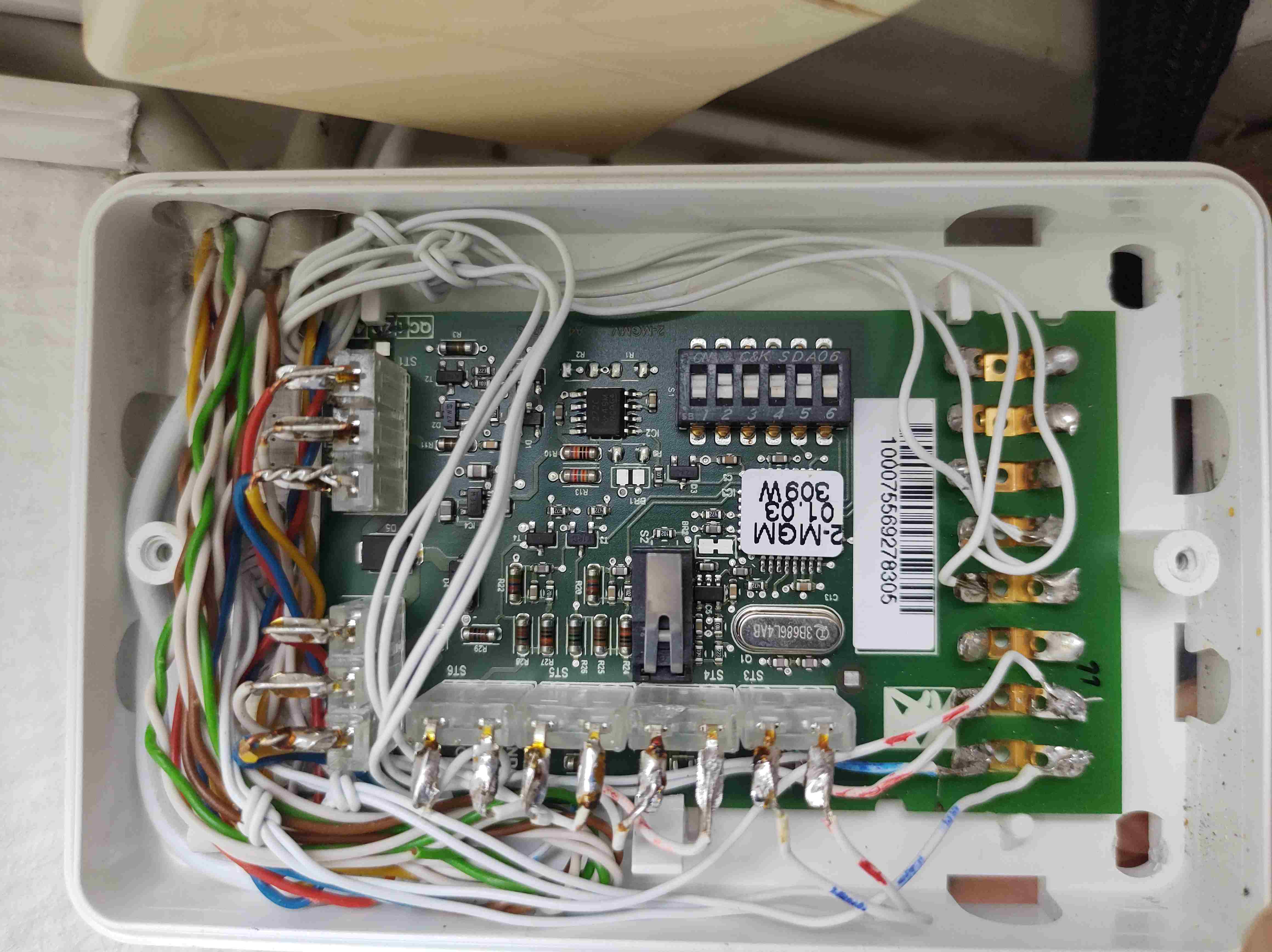

Hallo Alle,
nun geht es weiter, es gibt ein weiteres Problem.
Ich habe ein 2-MGM 01.03 309W mit 2 Meldegruppen, jeweils 2 GBS
Die Versorgung (13,4V , Daten , GND) am Anschluss ist Stabil.
Frage 1:
In MG2 war ein GBS1 Kabel kaputt. Nachdem der GBS1 ersetzt wurde, messe ich 9,5V am ST4. Ohne Last liegt 12,5V an. Ein MG kann bis zu 3 GBS in Serie versorgen richtig? 9,5V ist mit 2 GBS normal?
Frage 2:
1. Fur MG1 ist "GB Schiebertür" und "GB Fenster extern" (extern, weil das GBS1 Kabel außerhalb des Hauses mit Silikon in einer Falte der Schiene verklebt wurde) parametriert. Wie kann das sein auf einer MG in Serienschaltung? (Siehe Bild im Anhang).
2. Trotz Schiebetür gibt es kein Reed-Kontakt. Wurde dies vielleicht über die Unterbrechung (0V, Widerstand unendlich) gelöst und löst einfach ein Alarm aus?
Frage 3:

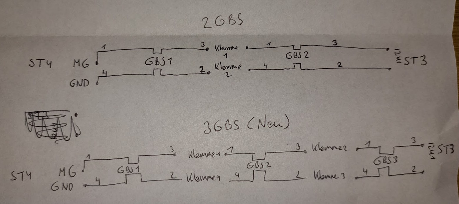

Für meine Erweiterung von 2 auf 3 GBS frage ich mich folgendes.
Pro GBS gibt es 2 Paare. Sie sind beide NC. Ist es dann egal welches Paar ich als Alarmkontakt und welches ich als Versorgung nutze? Oder siehe Anhang, woher weiß ich, dass ich immer 1 und 3 / 2 und 4 in folge schalte?
Frage 4:
Stecker 12K1 (2 Anschlüsse) -> ist dies nur der Wiederstand, Pinbelegung egal?
Vielen Dank (mal wieder ;-) )

9,5V sollten m.E. im Betrieb nirgends auftauchen.
Hast Du den Sabokontakt gebrückt oder mit Klebeband festgemacht? MGM2 funktioniert nur bei geschlossenem Deckelkontakt, gilt auch für Messungen.
In der Technischen Beschreibung Meldergruppenmodul BUS-1 von Telenot steht auf Seite 10 und 11 wie Du MK bzw. GBM anschliessen musst inkl. des Linienwiderstands.

Danke für die Antwort.
Sabo ist mit einem Klebeband festgemacht.
Könnte es sein, dass der Spannungsregler der MGM durch das angeschmorte GBS Kabel einen schaden genommen hat? Unter last bricht die Spannung ein.
ODER...
ein GBS habe ich ersetzt, der andere ist alt, hat dieser Vielleicht ein Problem? Auslösetest ist allerdings i.O. und die Zentrale meldet keinen Fehler.

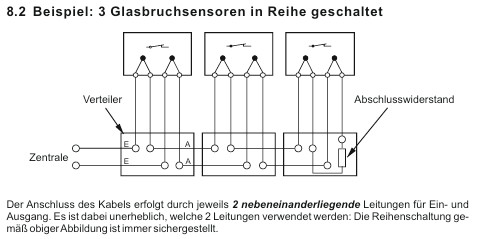

MGM Seite 10 und 11 habe ich, dort ist aber nicht erwähnt wie man mehrere GBS in Serie schaltet. Denke, es ist wohl so wie ich beschrieben habe, so ist es z.B. bei Honeywell abgebildet (Anhang).
Die Fragen, die ich noch gern geklärt hätte:
1. Woher weiß ich, was Ader 1/3 ist? -> Piepstest mit kurzer Unterbrechung durch auslösen = Ader 2/4?
2. Macht die Polarisierung auf Ader 1/3 etwas aus, oder ist es egal ob Ader 1 oder 3 an ST4/6 MG (12V) angeschlossen wird?
Danke!

Nachtrag:
Sowohl MG1 als MG2 funktionieren wieder, beide haben 9,5V, gemessen an den Steckern auf ST4/6. Zentrale findet wohl beides ok Lightbulb

@Frank1:
1. Normalerweise macht die Polarität bei MK und GBM nix aus. Auch die Betriebsspannung ist stark variabel, bei GBS1 von Telenot z.B. 3-16V
2. Von den 4 Adern im GBM Kabel gehören immer die 2 gegenüberliegenden (diagonal) zusammen. Es ist egal ob man 1/3 oder 2/4 nimmt. Der Abschlusswiderstand sollte am letzten in der Reihe zwischen 1 und 3 oder 2 und 4 geklemmt werden.
